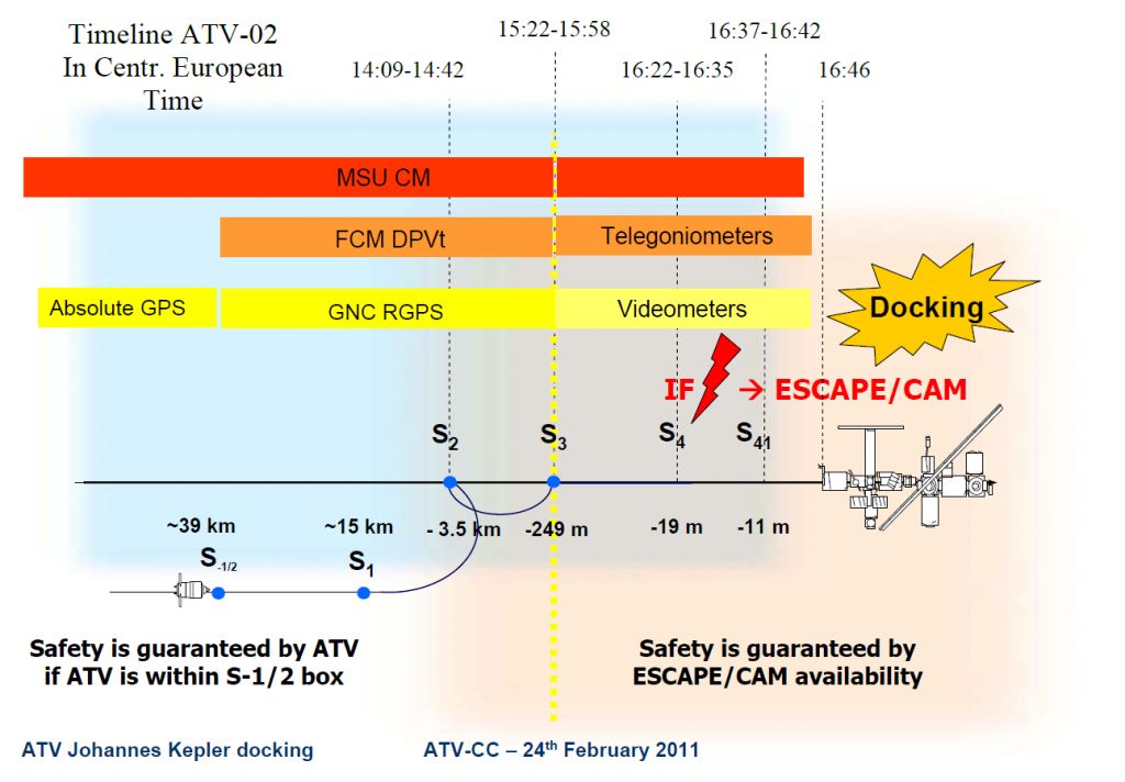

Heute, um 13:30 Uhr MEZ, erreichte das ATV 2 den Wegpunkt S1 in 15,5 Kilometern Entfernung zur ISS. Die Flugbahn befand sich zu diesem Zeitpunkt 5 Kilometer unterhalb der Station. Nach einem kurzen Halt wurde der Flug zum Haltepunkt S2 fortgesetzt, 14:12 Uhr MEZ war dieser erreicht. Das ATV befand sich nun 3,5 Kilometer hinter dem Swesda-Modul in der gleichen Höhe wie die ISS. Nun wurden von der Bodenkontrolle das automatische KURS-Annäherungssystem und die Außenlichter aktiviert.
Des Weiteren erfolgte von nun an die Navigation mit relativem GPS. Weitere Zündungen der Manövriertriebwerke, das ATV besitzt 28 Stück davon, brachten es innerhalb einer knappen halben Stunde zum nächsten Haltepunkt S3 in 250 Metern Entfernung zur Station. Hier wurden die videometrischen und telegoniometrischen Systeme des Frachters für die vollautomatische Endannäherung aktiviert. Nach einem GO durch das ATV-Kontrollzentrum in Toulouse und einem kleinen Problem mit der Videoüberwachung durch die ISS-Besatzung, schob sich das Raumschiff bis auf 19 Meter auf den Haltepunkt S4 hinter die Station heran. Nach einer kurzen Verweilzeit und einem weiteren GO durch das ATV-Kontrollzentrum erfolgte die Endannäherung und Kopplung am hinteren Ende des Swesda-Moduls.
