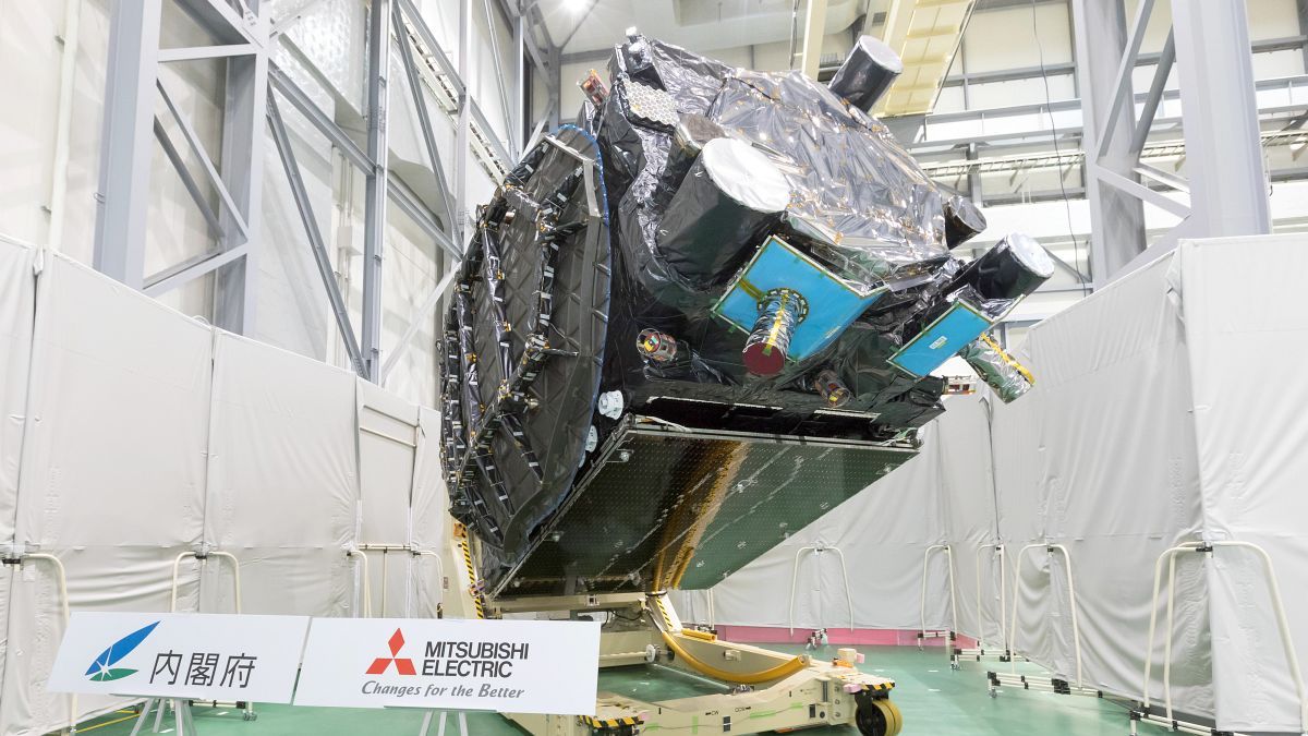

Die japanischen Navigationssatelliten der QZSS genannten, als Ergänzung des US-amerikanischen GPS gedachten, Konstellation senden derzeit keine L5S- bzw. L5-SBAS-Signale. Grund dafür ist eine Anomalie an Bord des Raumfahrzeugs QZS 3, die derzeit untersucht wird.
Ein Beitrag von Axel Nantes. Quelle: Cabinet Office, Government of Japan, National Space Policy Secretariat, JAXA.

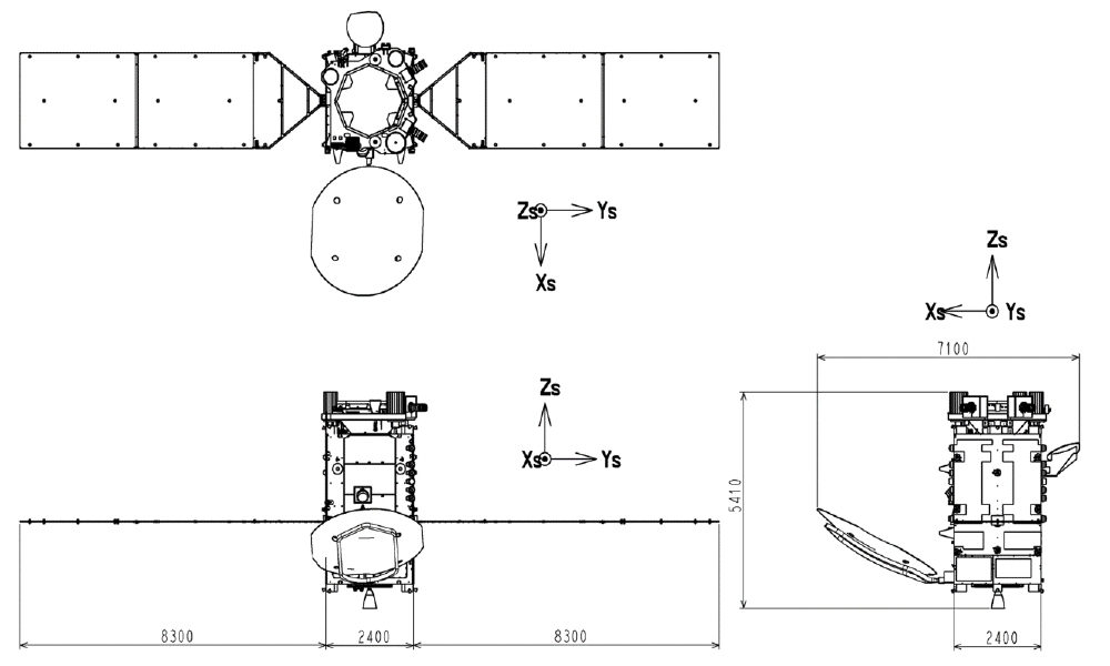

Vom Block I unterscheidet sich QZS 3 abgesehen von der Möglichkeit, L5S-Signale zu senden, durch Solarzellenausleger mit drei statt zwei Paneelen (wie bei QZS 1) pro Ausleger. Die Ausleger geben QZS 3 eine Spannweite von rund 19 Metern und sollen zusammen maximal 6,3 Kilowatt elektrische Leistung bereitstellen. Der Speicherung von Energie an Bord dienen Lithium-Ionen-Akkumulatoren von der GS Yuasa Technology Ltd. (GYT).
