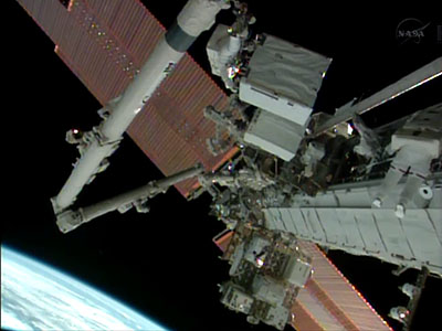

Arbeiten an der Gitterstruktur der ISS
(Bild: NASA-TV)
Im Verlaufe des mehr als 7 Stunden dauernden Außenbordaufenthalts wurde die neue Pumpe von ihrem Lagerort an der Externen Stauraumplattform 3 (ESP) mittels Manipulatorarm zum Einsatzort transportiert und in die vorgesehene Position gebracht. Nach dem Befestigen des Pumpenmoduls mit vier Bolzen wurden die Leitungen von einer Überbrückungsbox gelöst und an der neuen Pumpe angeschlossen. Dabei benötigte man an einem der 4 Schläuche mehrere Versuche, um den Verschluss zu lösen.
Zudem trat aus einem der Schläuche eine kleine Menge erstarrtes Ammoniak aus, so dass man sich vor dem Einsteigen in die Schleuse noch einige Zeit von allen Seiten von der Sonne bestrahlen ließ, wobei sich das Ammoniak verflüchtigen sollte.
Zwischenzeitlich wurden elektrische Verbindungen angeschlossen und das Gerät getestet. Da der Test erfolgreich verlief, konnte die Reparatur bereits beim zweiten Einsatz abgeschlossen werden. Das defekte Modul muss noch von seiner gegenwärtigen Position am Mobilen Transporter zur Externen Stauraumplattform 3 gebracht werden. Diese Aufgabe wird man wohl auf einen späteren Zeitpunkt verschieben und mit kleineren Kontroll- oder Wartungsarbeiten verbinden.
