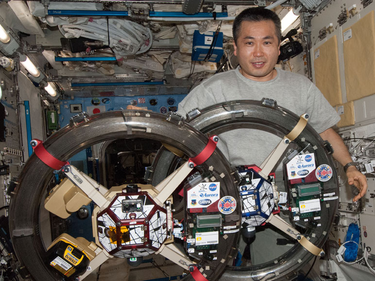

Seit Jahren werden an Bord der ISS kleine Satelliten erprobt, die sich mittels 12 Druckgasdüsen im Inneren der Station bewegen und sich dabei autonom untereinander synchronisieren können (SPHERES = Synchronized Position Hold, Engage, Reorient, Experimental Satellites). So können sie beispielsweise ankoppeln oder sich im Formationsflug bewegen. In der nächsten Zeit sind mehrere Erweiterungsexperimente vorgesehen. Bei SPHERES-Inspire II geht es um zusätzliche Rechenkapazität und Sensorik. Dies begann bereits 2011 mit der Verbindung eines Satelliten mit einem Smartphone. Nun sollen Sensoren eine genaue Positionsbestimmung in der Station erlauben und 2 Kameras mit der entsprechenden Mustererkennung die Orientierung im Raum auf eine neue Stufe heben.
SPHERES-Rings läuft derzeit. Hier wurden die Satelliten mit Ringen voller zusätzlichem Equipment ausgestattet. An der Außenseite befinden sich große Spulen, mit denen es möglich werden soll, dass zwei Satelliten in Formation fliegen können, obwohl einer komplett passiv bleibt. Ein Satellit wird mittels Druckgas angetrieben, während die Kräfte mittels Magnetfeldern auf den zweiten übertragen werden. Außerdem will man dieselbe Apparatur dazu nutzen, kontaktfrei Energie über elektromagnetische Wechselfelder zu übertragen. In den letzten Tagen wurden dazu mehrere Versuchsreihen absolviert.
