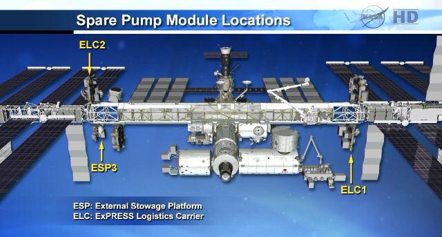

Am 11. Dezember wurde die Bahn in Vorbereitung auf die geplante Ankunft eines Frachtschiffes vom Typ Cygnus durch eine Antriebsphase von knapp 13 Minuten mit den Trienwerken des am Heck angekoppelten Frachters Progress-M 21M um etwa 1,7 Kilometer angehoben. Am Folgetag wurden dann Probleme mit dem Kühlkreislauf A des US-basierten Segments der Internationalen Raumstation gemeldet. Man stellte fest, dass das Durchflussregelventil, mit welchem der Fluss des Kühlmittels Ammoniak des äußeren Kühlkreislaufes gesteuert wird, nicht korrekt funktionierte. Damit wurde der Austausch des Pumpmoduls erforderlich, wofür es drei Ersatzmodule gab, die auf Express-Logistikmodulen oder externen Stauraum-Plattformen montiert sind.
Der Start des zweiten Cygnus-Frachters wurde derweil auf Januar 2014 verschoben. Zur erfolgreichen Reparatur des Kühlkreislaufes sind zwei weitere Ausstiege an den kommenden Tagen geplant. Dabei soll ein neues Modul eingesetzt und angeschlossen sowie das defekte an dessen ehemaligem Lagerplatz befestigt werden.
