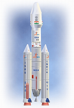

Auf 17 Meter Länge und einen Durchmesser von 4 Metern bringt es die L110, welche mit zusammen 110 Tonnen flüssigem Treibstoff (UH25) und Oxidator (N2O4) befüllt werden kann. Mit ihren beiden Vikas-Hochdrucktriebwerken stellt sie eine Weiterentwicklung der in PSLV und GSLV als zweite Stufe verwendeten Antriebskomponenten dar. Beim Einsatz der L110 auf der GSLV-Mk-III ist es geplant, die beiden Raketenmotore 200 Sekunden lang zu betreiben, bei Einsätzen in Raketen des Typs PSLV und GSLV sind nur 150 Sekunden Brennzeit für die einzeln eingesetzten Triebwerke gefordert. Die Vikas-Motore basieren auf dem europäischen Viking-4A-Triebwerk, das in der Ariane 3 verwendet wurde.
Eine GSLV-Mk-III wird sich im Wesentlichen aus einer L110 als Zentralstufe, zwei seitlich angebrachten Feststoffmotoren vom Typ S200 und einer kryogenen Oberstufe des Typs C25 zusammensetzen. Der erste Start einer GSLV-Mk-III – sie soll in der Lage sein, einen rund vier Tonnen schweren Satelliten für den Geostationären Orbit ins All zu bringen – wird vermutlich nicht vor 2012 erfolgen.
