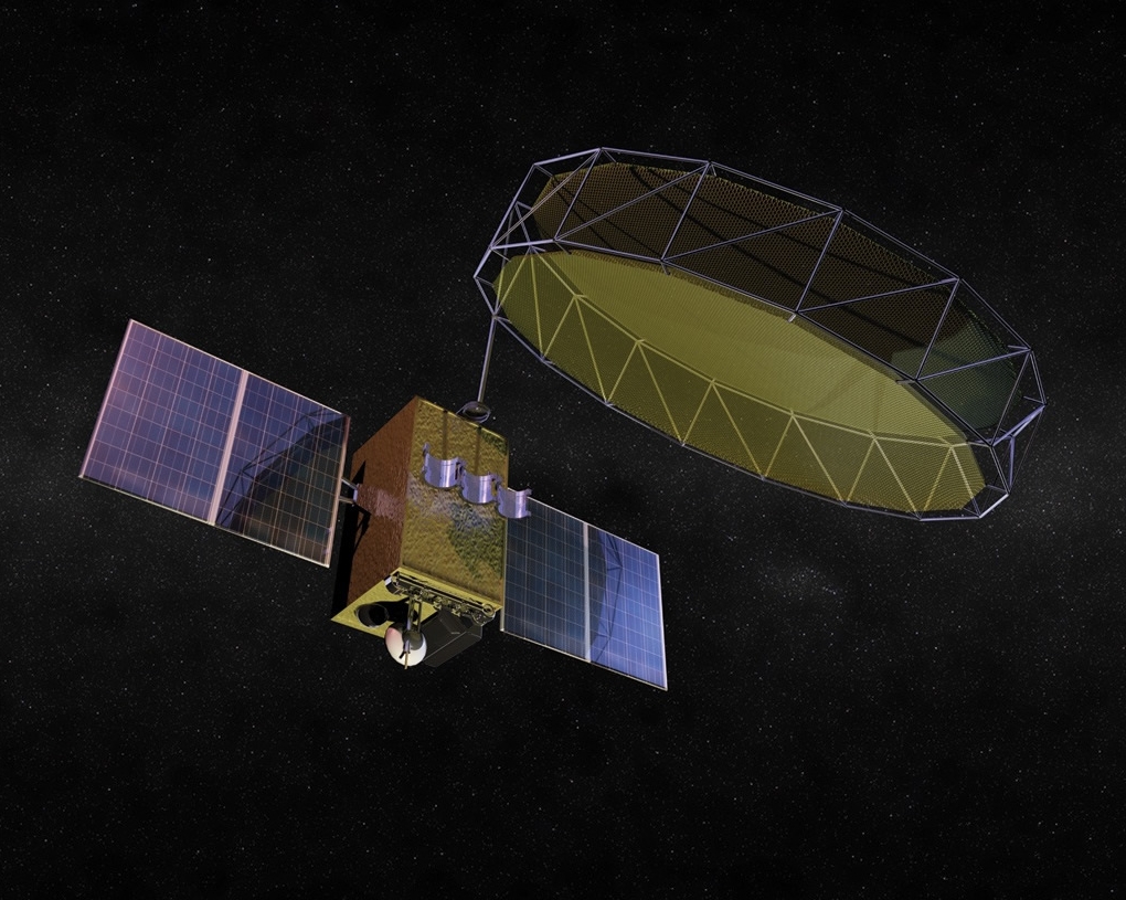

GSAT 6A war am 29. März 2018 auf der indischen Trägerrakete Typ GSLV-MkII mit der Flugnummer F08 ins All transportiert worden. Nach der Trennung von der Trägerrakete konnte der Satellit mit einer Startmasse von rund 2.140 Kilogramm zunächst eine Verbindung zum Boden aufbauen und die allfälligen Bahnanhebungsmanöver wurden eingeleitet. Nach Abschluss des zweiten von drei großen Bahnanhebungsmanövern brach der Kontakt zu GSAT 6A allerdings ab. Seitdem schweigt dieser Erdtrabant.
Eigentlich wollte die ISRO GSAT 6A an einer Position bei 83 Grad Ost im Geostationären Orbit (GEO) insbesondere zur Bereitstellung von Kommunikationsdiensten für Militär und Regierungsstellen Indiens und als Verstärkung von GSAT 6 alias INSAT 4E, gestartet am 27. August 2015, einsetzen. GSAT 6 und GSAT 6A werden unter anderem als „Multi-media Mobile communication satellites for strategic applications“ bezeichnet. GSAT 6A basiert wie GSAT 6 auf dem indischen Satellitenbus I-2K und sollte eine Auslegungsbetriebsdauer von zehn Jahren überstehen.
(Bild: ISRO)
Der Direktor des Vikram Sarabhai Space Centre (VSSC) S. Somanath hatte berichtet, dass man analysiert und verstanden habe, was an Bord von GSAT 6A passiert sein könnte. Somanath beschrieb die Schwierigkeiten als ein Problem im Stromversorgungssystem aus Akkumulatoren, Solarzellenauslegern und elektronischen Schaltungen. Unterstellt wird ein Kurzschluss, der im Verein mit möglicherweise versagenden Schutzschaltungen Leitungen zerstört habe. Ein derartiger Kurzschluss kann beispielsweise auftreten, nachdem Komponenten des Satelliten sich elektrisch aufgeladen haben, und die Möglichkeit einer derartigen Aufladung konstruktiv nicht berücksichtigt bzw. verhindert wurde.
