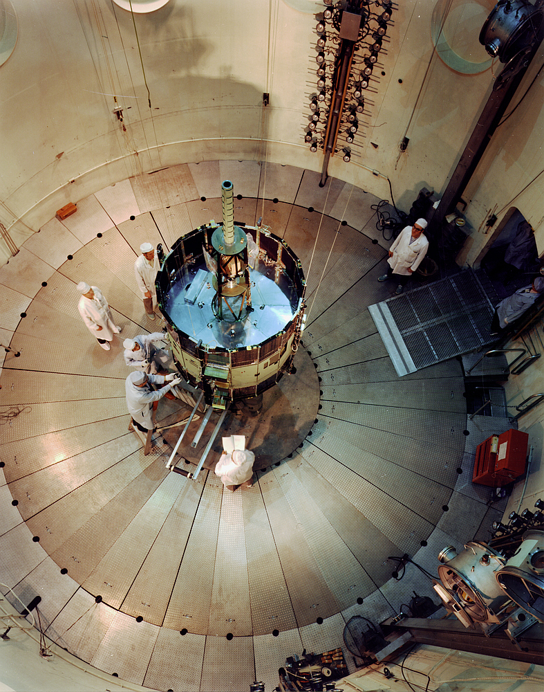

Die Mitglieder der Space College Foundation, die vor einigen Woche Kontakt zur seit 1997 aufgegebenen Sonde ISEE 3/ICE herstellte, zündete in der Nacht zum dritten Juli die beiden Triebwerke Thruster A und B der Sonde. Damit erhöhte sich deren Eigenrotation auf 19,76 rpm von zuvor 19,16 rpm (Rotationen pro Minute). Der jetzt erreichte Wert trifft nun wieder nahezu exakt die ursprüngliche Betriebsspezifikation von 19,75 rpm bei einer tolerierten Abweichung von +-0,2 rpm.
Die erste Triebwerkszündung seit der erneuten Kontaktaufnahme mittels emulierter Hardware aus einem provisorischen Kontrollzentrum in einem Burgerrestaurant auf dem Gelände des Ames Research Centers der NASA war bereits für den 16. Juni 2014 geplant gewesen, verschob sich jedoch mehrfach. Zuletzt scheiterte noch ein für den zweiten Juli geplanter Versuch aufgrund von Problemen bei der Telemetrieverbindung, so dass sich das Kommunikationsfenster des Radioteleskops Arecibo schloss.
Die letzte Triebwerkszündung erfolgte im Jahre 1987, teilte das ISEE3 Reboot Project auf Twitter mit. Die jetzt erfolgte Anhebung der Eigenrotation auf einen Wert innerhalb der Missionsspezifikation beweist einerseits die Funktionsfähigkeit der Triebwerke nach einer 17-jährigen Auszeit.
Andererseits stellt sie die Voraussetzung für eine längere Brennphase im Rahmen eines geplanten Kurskorrekturmanöver (Trajectory Correction Burn / TCB) dar, um ISEE 3, die sich derzeit auf ihrer zuletzt etablierten Flugbahn planmäßig wieder der Erde nähert, in eine stabile Umlaufbahn um den Lagrangepunkt 1 (L1) zurückzubringen, den sie 1982 nach Beendigung der ursprünglich projektierten Mission für die Untersuchung von Kometen verlassen hatte. Das entscheidende TCB ist für kommende Woche geplant.
