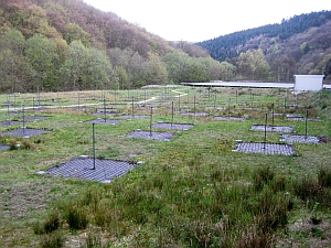

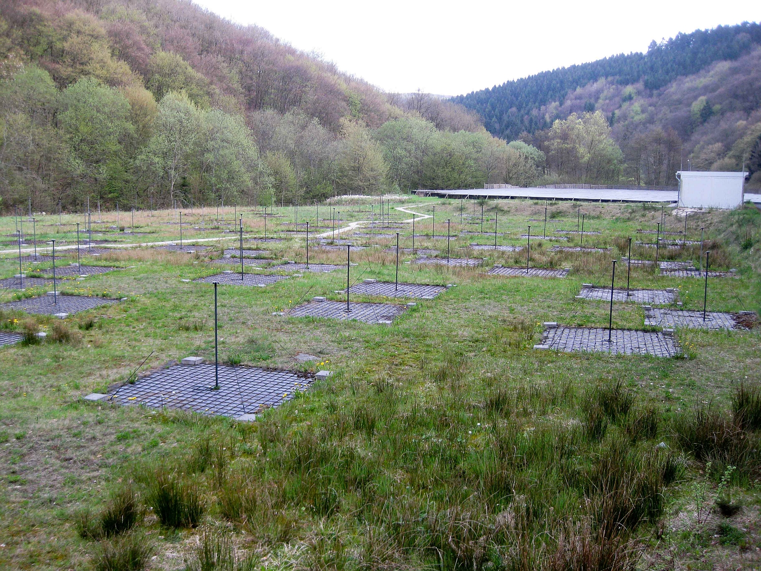

Oliver Karger
Radiointerferometer LOFAR – Station Effelsberg
(Bild: Oliver Karger)
Bei diesen Überlegungen sind uns einige Ungereimtheiten aufgefallen, und ich fing an darüber nachzudenken, ob man mit anderen Teleskopen mehr über diese Zeit lernen kann, als wir es über die Beobachtung des kosmischen Mikrowellenhintergrunds können. Auf diesem Weg kam ich dann zunächst auf das LOFAR-Projekt (Low-Frequency-Array), ein derzeit aktives Radioteleskop mit seinem Aktionsschwerpunkt in den Niederlanden, 36 Stationen, und sechs Stationen in Deutschland – drunter unter anderem eine gemeinsam mit der Sternwarte Hamburg betriebene Anlage in Norderstedt. LOFAR misst ein Wellenspektrum von 30-150 MHz, also rund um das FM-Band. Das LOFAR-Projekt gilt als Pfadfinderprojekt zu SKA. Hierüber bin ich letztendlich zur SKA-Community gestoßen.

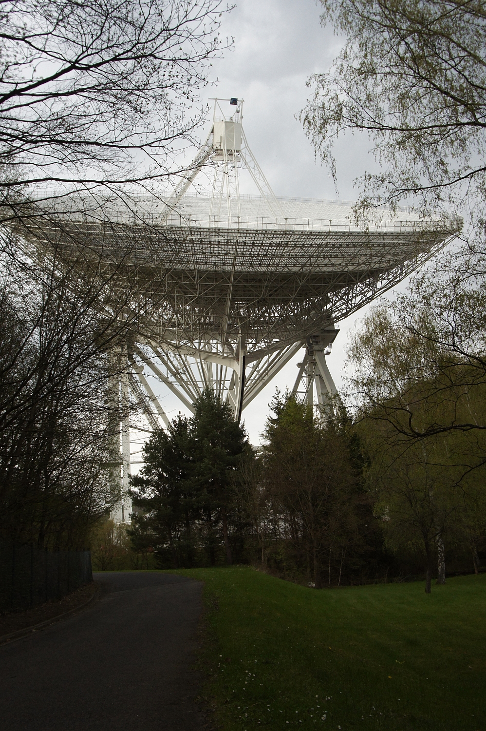

Thomas Weyrauch
Radioteleskop Effelsberg
(Bild: Thomas Weyrauch)
RN: Bevor wir zu den zentralen wissenschaftlichen Fragen der SKA-Arbeit kommen, noch eine Frage zur dezentralen Komponente des Projekts. Wie kommt diese starke räumliche Verteilung zustande, oder anders gefragt, wieso baut man nicht einfach eine einzige Riesenschüssel?
Schwarz: Das SKA wird als Interferometer funktionieren und nicht als ein Einzelteleskop. Ein Interferometer ist die Zusammenschaltung vieler einzelner Antennen zu einem großen Verbund. Das hat einerseits den großen Vorteil, dass man dadurch enorme Kosten sparen kann.
Zum anderen ist, wenn man zum Beispiel an Teleskope wie das Effelsberg-Radioteleskop denkt, die Größe dessen, was mit klassischen Stahlkonstruktionen realisiert werden kann, nahezu erreicht. Wir wollen aber eine wesentlich darüber hinaus gehende Lichtsammelfläche haben. Um das zu erreichen müssen wir viele viele kleinere Antennen nehmen – die jede für sich deutlich billiger ist – und diese dann via Netzwerk zusammenschalten.

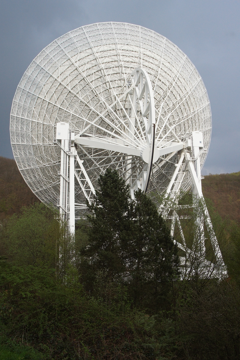

Thomas Weyrauch

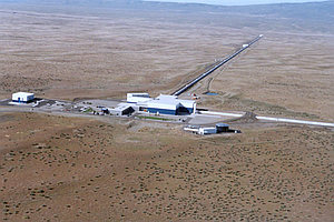

RN: Was weiß man heute schon über Gravitationswellen, wie würden die sich für einen Beobachter vor Ort darstellen?
Schwarz: Sie bewegen sich lichtschnell, genau wie elektromagnetische Wellen, wahrscheinlich werden wir ständig von Gravitationswellen durchlaufen, aber deren Wirkung ist so schwach, dass wir sie einfach nicht wahrnehmen können. Also, sie sind komplett ungefährlich (lacht).
Es ist im Grunde nur eine Frage der Empfindlichkeit der Messgeräte ob ich sie wahrnehmen kann oder nicht. Natürlich spielt auch die Wellenlänge eine Rolle, wir erwarten, dass es Gravitationswellen in allen möglichen Wellenlängen gibt, und es gibt verschiedene Instrumente, die verschiedene Wellenlängen absuchen mittels dieses Pulsar Timings.

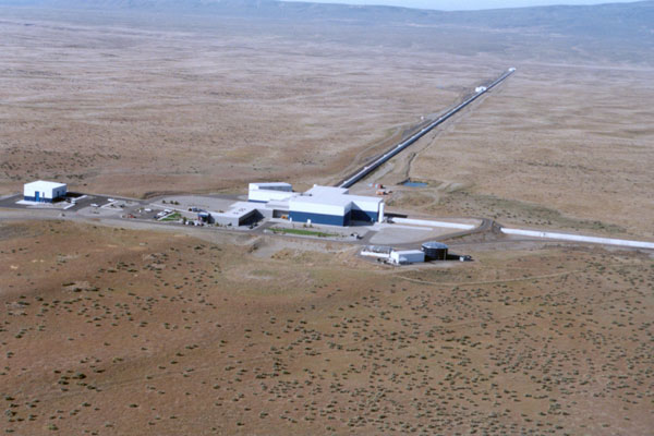

LIGO Lab / Gary White
LIGO Station Hanford
(Bild: LIGO Lab / Gary White)
Mit dem SKA wird man sehr sehr langwellige Gravitationswellen suchen. Wenn man hingegen sehr kurzwellige Gravitationswellen detektieren möchte, gibt es Experimente wie das LIGO-Experiment, die in diesem Teil des Spektrums suchen.

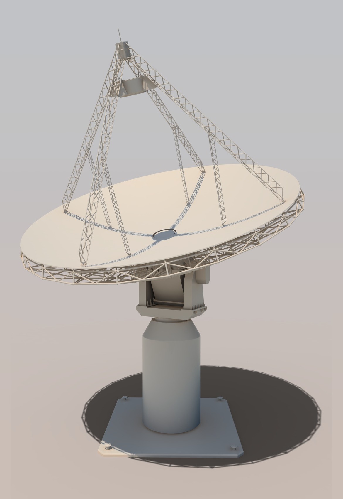

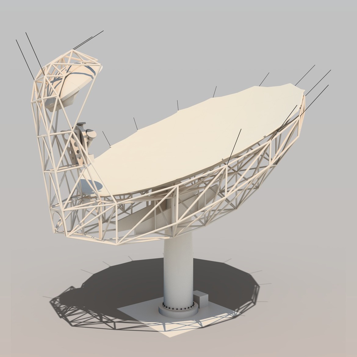

Schwarz: 2016 finden die Vertragsverhandlungen statt. 2017 erfolgen die Ausschreibungen und 2018 beginnt die erste Bauphase.
RN: Wann erwarten Sie die ersten Daten?
Schwarz: Da SKA ein Interferometer ist und nicht alles fertig aufgebaut sein muss, um Daten zu erhalten, reicht es, wenn einige der Grundbausteine der Infrastruktur und einige erste Antennen fertig sind, das sollte 2020-2021 passieren. Dazu sei noch gesagt, es gibt sowohl in Australien, als auch Süd-Afrika sogenannte Pfadfinderexperimente. In Australien ist das das ASKAP.
Und in Süd-Afrika das MeerKAT. Diese Anlagen werden derzeit gebaut und nehmen demnächst bereits ihren Betrieb auf. Diese Anlagen werden dann später Bestandteil des SKA sein. Das wird sozusagen um diese dann bereits bestehenden Installationen herum gebaut und diese noch erweitern.
