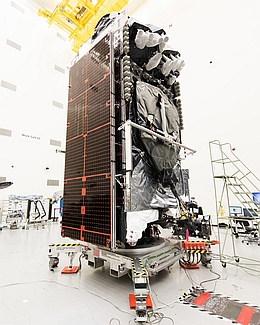

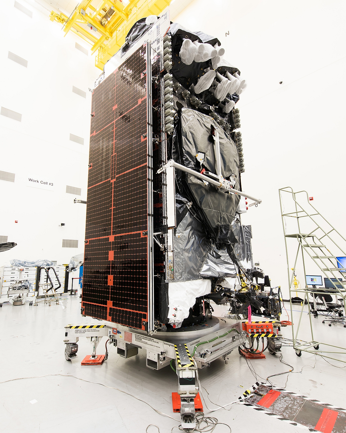

Intelsat 29e ist ein auf Basis des Satellitenbus Boeing 702MP entworfenes und gebautes Raumfahrzeug, dessen Grundkörper ohne Ausleger und Antennen Maße von rund 6 auf 3 auf 2 Metern aufweist. Das Antriebssystem des Satelliten arbeitet mit den Treibstoffkomponenten Hydrazin (N2H4) und Distickstofftetraoxid (NTO / nitrogen tetroxide / N2O4). Neben dem Apogäumsmotor sind zwölf 4N-Einstofftriebwerke vom Typ MR-111C und vier 22N-Einstofftriebwerke vom Typ MR-106L von Aerojet Rocketdyne an Bord. Die Startmasse des in Boeings Werk in El Segundo im US-amerikanischen Bundesstaat Kalifornien gebauten Satelliten betrug 6.552 kg, die Leermasse 2.946 kg.
Die Energieversorgung der Satellitensysteme von Intelsat 29e erfolgte durch zwei Solarzellenausleger, die sich aus jeweils vier Segmenten zusammensetzten und dem Raumfahrzeug eine Spannweite von insgesamt rund 44 Metern gaben. Am Ende der projektierten Einsatzdauer von ursprünglich mindestens 15 Jahren sollten die Solarzellenausleger von Intelsat 29e zusammen noch mindestens rund 15.800 Watt elektrische Leistung bereitstellen können. Für die Stromspeicherung besitzt der Satellit vier Lithium-Ionen-Akkumulatorensätze.
