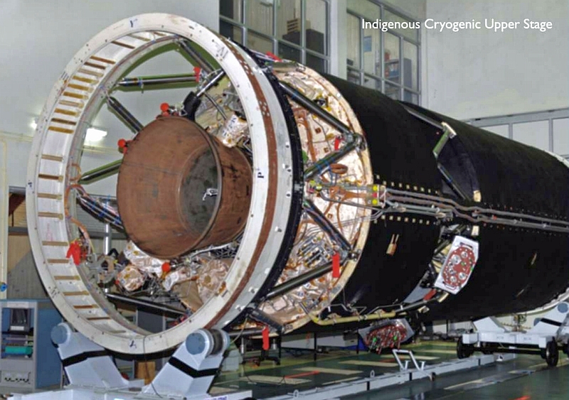

Die Zündung des indischen Triebwerks vom Typ CE-7.5 im Teststand am 24. März 2013 erfolgte auf die vorgesehene Weise, dabei gemessene Daten bewegten sich im Rahmen des Erwarteten. Die positiven Ergebnisse sollten es ermöglichen, das Triebwerk nun in die kryogene Oberstufe für die Rakete GSLV-D5 zu integrieren und die Stufe möglichst bald zum Startgelände auf der Insel Sriharikota zu liefern. Nach dem Triebwerkstest ging der Direktor des LPSC, M. Chandra Dathan, davon aus, dass ein Start der GSLV-D5 im Monat Juli 2013 erfolgen könnte. Die Rakete soll den indischen Kommunikationssatelliten GSAT 14 in den Weltraum transportieren.
In der Oberstufe namens CUS einer GSLV eingesetzt, wird ein CE-7.5-Triebwerk nominal rund 720 Sekunden arbeiten. Der Vakuumschub des regenerativ gekühlten Triebwerks liegt dabei nach leicht differierenden Angaben zwischen 69,5 und 73,55 Kilonewton (etwa 7,5 Tonnen). Für den spezifischen Impuls des Motors mit gestufter Verbrennung werden 452 bis 454 Sekunden genannt.
Die Versorgung des Triebwerks mit flüssigem Wasserstoff und flüssigem Sauerstoff besorgen zwei sogenannte Booster-Pumpen und ein Turbinensatz zum Antrieb. Letzter erreicht eine Drehzahl zwischen 39.000 und 42.000 Umdrehungen pro Minute und stellt die Versorgung der Hauptkammer des Triebwerks mit 16,6 Kilogramm Treibstoff pro Sekunde sicher. Das Antriebsgas für den Turbinensatz wird durch einen Vorbrenner erzeugt. Für Veränderungen des Schubs und die Beeinflussung des Mischungsverhältnisses der Treibstoffkomponenten gibt es getrennte Regulatoren. Die Zündung der Verbrennung des flüssigen Wasserstoffs mit flüssigem Sauerstoff erfolgt in allen Triebwerkskomponenten pyrotechnisch.
