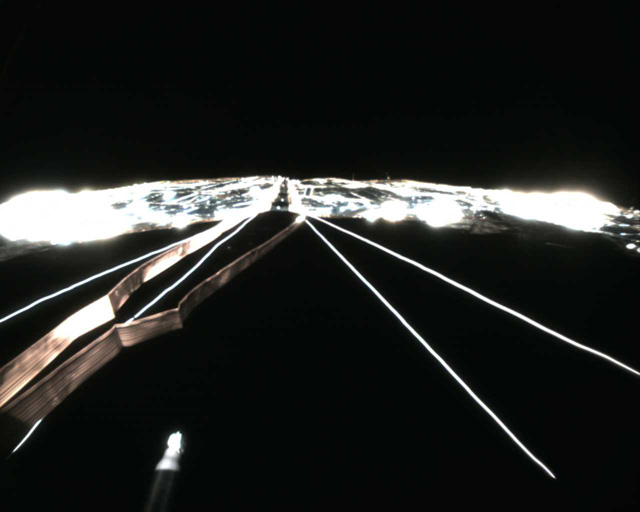

Die kleine Demonstrationssonde IKAROS (Interplanetary Kite-craft Accelerated by Radiation Of the Sun) hat am 10. Juni ihr quadratisches Sonnensegel erfolgreich entfaltet.
Ein Beitrag von Günther Glatzel. Quelle: JAXA.
(Bild: JAXA/JSPEC)

Am 31. Mai hatte man die 4 Pilotmassen, durch deren Fliehkraft das zu Bändern zusammengefaltete Segel aus dem Sondenkörper von IKAROS gezogen werden sollte, gelöst. An den folgenden Tagen wurden Kameras sowie Abrollmechanismus getestet und das Segel anschließend in mehreren Schritten herausgezogen. Gestern klappte man schließlich die acht motorgetriebenen Rollen nach unten und gab damit das Segel zur Entfaltung frei. Der Sondenkörper ist mit diesem über mehrere Leinen und Kabel verbunden, durch die sowohl elektrische Energie als auch Daten zwischen beiden ausgetauscht werden.
Das Segel besteht aus vier identischen Trapezen Polymerfolie aus zwei unterschiedlichen Materialien. Die Folie hat eine Dicke von etwa 8 Mikrometern und trägt Solarzellen, schaltbare Reflektoren sowie Staubdetektoren. Das ganze Segel hat eine Masse von nur knapp 2 kg.
