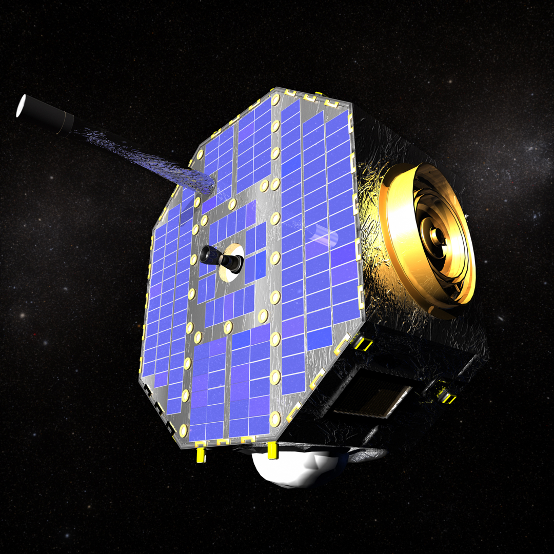

Künstlerische Darstellung der etwa Busreifen-großen IBEX-Sonde

IBEX ist die erste Mission, die eine globale Karte der Grenze unseres Sonnensystems erstellen soll. Die unbetankt nur 107 Kilogramm schwere Sonde wurde am 19. Oktober von Bord eines Frachtflugzeugs aus rund 12 Kilometern Höhe mit einer Pegasus XL-Trägerrakete gestartet. Die auch im Budget leichtgewichtige 165 Millionen US-Dollar-Mission gehört zum Small Explorer-Programm der NASA und soll Vorkommen und Dichte neutral geladener Atome in der Grenzregion aufzeichnen. Die Messungen werden während der zwei Jahre dauernden Mission zu einer Karte des Termination Shock zusammengeführt.
Aus dem Erdorbit lässt sich die Grenze der Heliosphäre nur mit Hilfe von energetic neutral atoms (ENAs) nachvollziehen. Treffen energetische geladene Teilchen des Sonnenwindes mit den neutralen interstellaren Atomen zusammen, kommt es zu einem Ladungsaustausch. Das nun neutrale Teilchen verlässt daraufhin als ENA den Ort des Geschehens auf einer gerade Flugbahn, da es anders als Ionen nicht mehr durch äußere Magnetfelder beeinflusst werden kann. Misst man nun Masse und Energie der ENAs aus einer definierten Richtung, sind direkte Rückschlüsse auf die Interaktionen in ihrem Entstehungsgebiet möglich.
Die Voyager-Sonden konnten knapp mehr als zwei Jahrzehnte nach ihrem Start den Übertritt des Termination Shock zur Erde melden.
Das Fliegengewicht IBEX kann seine wissenschaftliche Aufgabe mit nur zwei Instrumenten erfüllen. IBEX-Hi und IBEX-Lo sollen die neutralen Atome aufnehmen, diese zur besseren Bestimmung ionisieren und schließlich in festgelegten Energiebereichen identifizieren und zählen. Ein Kollimator wird das Sichtfeld der Instrumente eingrenzen, um einzelne Raumregionen genau beproben zu können. Die Messungen kann IBEX – ein klarer Vorteil gegenüber den Voyager-Veteranen – bequem von zu Hause aus vornehmen: Die Sonde wird in eine stark exzentrische Erdumlaufbahn geschossen, auf der sie 5.000 bis 300.000 Kilometer von der Erde entfernt. Das ist wichtig, da die Magnetosphäre des Planeten sonst genaue Messungen behindern kann. Der Perigäum innerhalb des Einflussbereichs des Erdmagnetfelds soll zur Übertragung der Daten an die Bodenstation genutzt werden.
