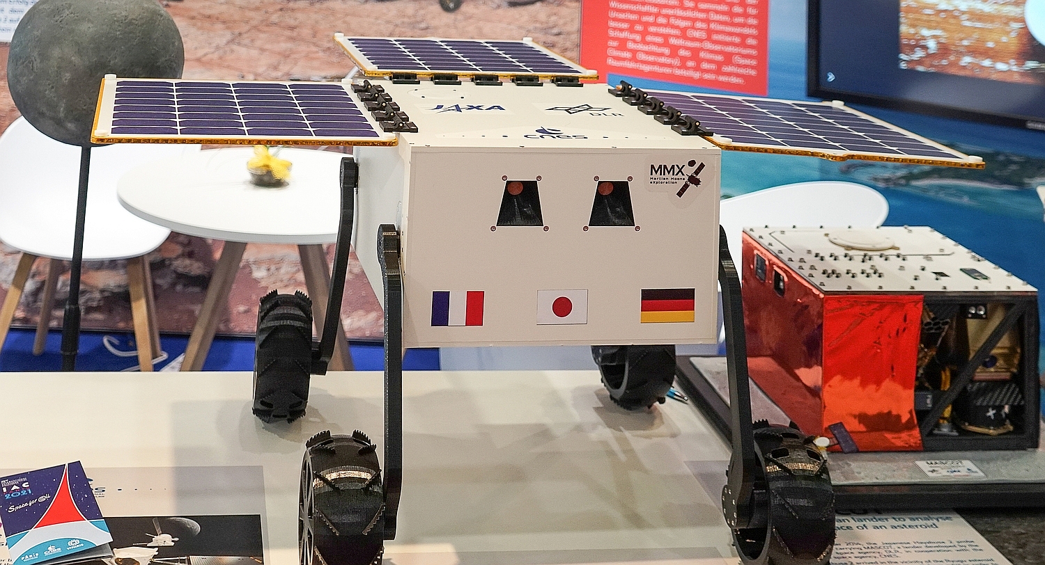

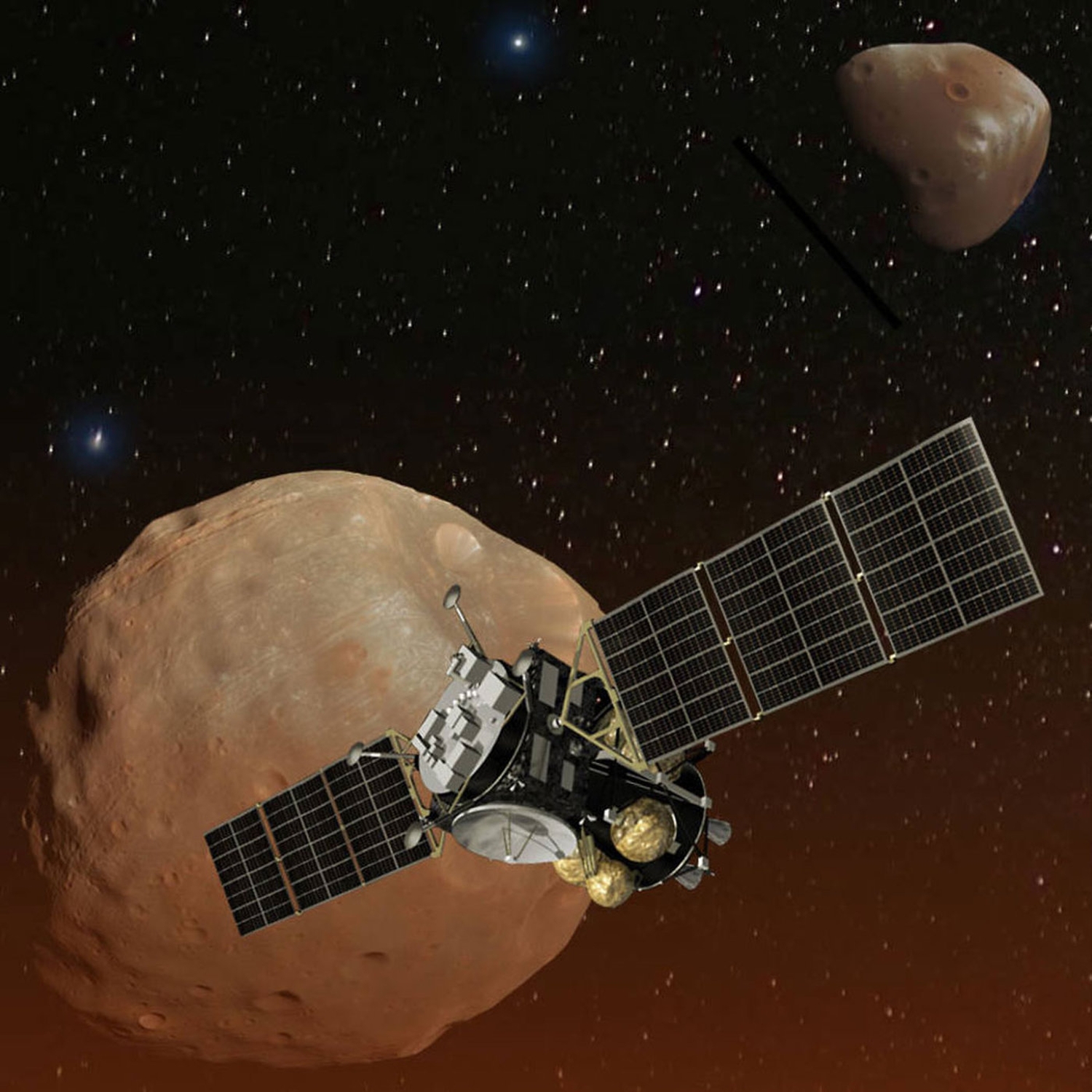

Passend zur Bezeichnung MMX (Martian Moons eXploration) will man unter der Führung der JAXA eine Mission vorbereiten, die das Ziel hat, die Marsmonde Phobos und Deimos zu untersuchen, Lander auf ihnen abzusetzen und Proben zur Erde zurückzubringen. Den für MMX vorgesehenen Rover zur Vorerkundung sollen CNES und DLR beisteuern.
Der MMX-Rover soll vor dem Lander mit der Hardware für die Probenrückführung abgesetzt werden. Ihm kommt nämlich eine wichtige Aufgabe zu: Um die Wahrscheinlichkeit einer erfolgreichen Probenentnahme und die Chance auf relvante wissenschaftliche Ergebnisse zu vergrößern, soll der Rover eine detaillierte Vorerkundung des Regoliths auf der Oberfläche von Phobos oder Deimos durchführen. Auf welchem der Monde man schließlich landen möchte, wird derzeit noch untersucht. Die Menge des zurückzuführenden Materials steht aber fest: Mindestems 10, im Idealfall 100 Gramm Material aus einer Tiefe von rund 10 cm sind einzusammeln.
Im Gegensatz zu MASCOT, dessen chemische Primärzellen seine aktive Lebensdauer auf etwa einen Tag begrenzten (MASCOT arbeitete auf Ryugu schließlich ~17 Stunden), ist für den MMX-Rover eine Versorgung mit elektrischer Energie durch Solarzellen vorgesehen. Die Auslegung will man derart gestalten, dass der Rover mehrere Monate aktiv und mobil sein kann.

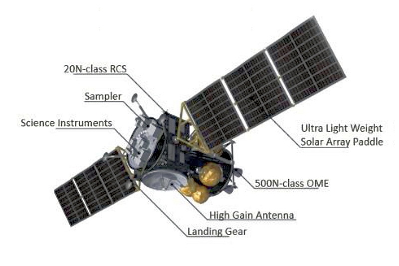

Aktuelle Planungen sehen eine Ankunft des Orbiters und der an Bord befindlichen Landegeräte in einer Bahn um Mars im Jahr 2025 vor. Als Gesamtstartmasse werden aktuell rund 3.400 Kilogramm genannt, von denen laut JAXA rund 1.350 Kilogramm auf das Rückkehrgerät und 150 Kilogramm auf ein Forschungsmodul entfallen. Eine Rückkehr zur Erde ist derzeit für das Jahr 2029 geplant (bei Abflug vom Mars 2028). Die zu verwendende Rückkehrkapsel könnte eine Masse von rund 50 kg besitzen, sowie einen Durchmesser von 60 cm.
