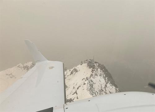

25. März 2022 – Dass Staub aus der Wüste auch hin und wieder nach Deutschland transportiert wird, ist nichts Ungewöhnliches. Wie der Forschungsflug zeigen konnte, hatte diese Saharastaubwolke jedoch eine außerordentlich starke Ausprägung. Dabei kann der Saharastaub in hoher Konzentration die Leistung von Solarzellen am Boden reduzieren und auch den Flugverkehr beeinträchtigen.
Der Messflug startete vom Flughafen Essen/Mülheim und erfolgte hauptsächlich im Süden Deutschlands, da dort laut Ausbreitungssimulationen des DWD die höchsten Konzentrationen zu erwarten waren. Dabei wurde neben der räumlichen Ausdehnung an mehreren Standorten die vertikale Schichtung der Wolke untersucht. Hierzu wurden unter anderem am Meteorologischen Observatorium Hohenpeißenberg sowie nahe der Umweltforschungsstation am Zugspitzbergmassiv Vertikalprofilflüge durchgeführt. Die Messungen konnten sehr hohe Konzentrationen an Saharastaub in mehreren Schichten in der unteren Atmosphäre nachweisen. Die so gewonnenen Daten dienen unter anderen dazu, Ausbreitungsmodelle zu validieren sowie optische Fernmessverfahren, mit welchen sich die Aerosolverteilung in der Atmosphäre ermitteln lässt, zu überprüfen.
