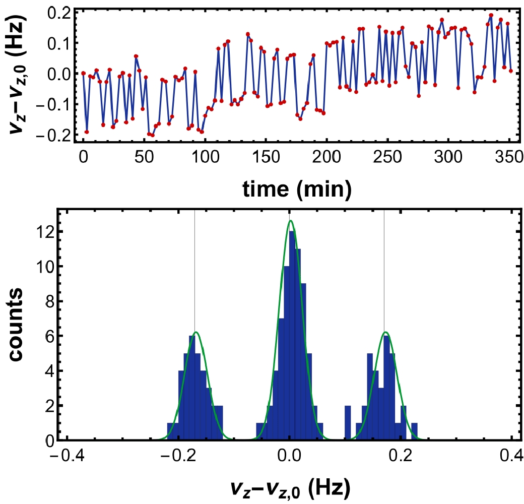

Die Physiker wollen mit extrem hoher Auflösung den sogenannten Spin-Flip – Quantenübergänge des Protonenspins – bei einzelnen, ultrakalten und damit extrem energiearmen Antiprotonen messen; also das Umklappen des Eigendrehimpulses. „Aus den gemessenen Übergangsfrequenzen können wir unter anderem das magnetische Moment der Antiprotonen – also sozusagen deren winzige innere Stabmagnete – vermessen“, erläutert Ulmer, und: „Wir wollen so mit bisher unerreichter Genauigkeit schauen, ob diese Stabmagnete in Protonen und Antiprotonen dieselbe Stärke aufweisen.“
Einzelne Antiprotonen für die Messungen so zu präparieren, dass entsprechende Messgenauigkeiten erreicht werden, ist eine äußert aufwändige experimentelle Aufgabe. Hierbei hat die BASE-Kollaboration nun einen entscheidenden Fortschritt erzielt.
Dr. Barbara Maria Latacz vom CERN und Erstautorin der jetzt in Physical Review Letters als „editors suggestion“ erschienenen Studie: „Wir benötigen Antiprotonen mit einer maximalen Temperatur von 200 mK, also extrem kalte Teilchen. Nur so sind verschiedene Spin-Quantenzustände unterscheidbar. Mit bisherigen Techniken dauerte es 15 Stunden, um Antiprotonen, die wir aus dem Beschleunigerkomplex des CERN beziehen, so weit abzukühlen. Mit unserer neuen Kühlmethode verkürzen wir diese Zeit auf acht Minuten.“

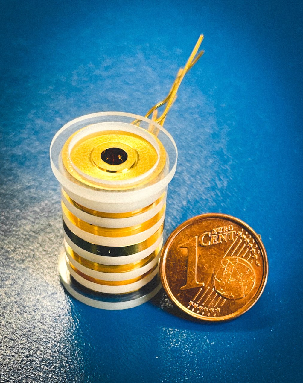

Erreicht haben die Forschenden dies, indem sie quasi zwei sogenannte Penningfallen zu einem Gerät zusammenschlossen, zu einer „Maxwell-Daemon-Kühldoppelfalle“. Mit ihr ist es möglich, nur die kältesten Antiprotonen gezielt zu präparieren und für die nachfolgende Spin-Flip-Messung zu nutzen; wärmere Teilchen werden aussortiert. So entfällt die Zeit, um wärmere Antiprotonen abzukühlen.
Die erhebliche kürzere Kühlzeit ist notwendig, um die nötige Messstatistik in wesentlich kürzerer Zeit zu erhalten, so dass die Messunsicherheiten weiter gesenkt werden können. Latacz: „Wir brauchen mindestens 1.000 einzelne Messzyklen. Mit unserer neuen Falle heißt dies, dass wir rund einen Monat Messzeit benötigen – im Vergleich zu knapp zehn Jahren mit der alten Technik, was experimentell nicht realisierbar wäre.“
Ulmer: „Mit der BASE-Falle konnten wir bereits messen, dass sich die magnetischen Momente von Proton und Antiproton um maximal ein Milliardstel – wir sprechen von 10^-9 – unterscheiden. Wir konnten die Fehlerrate der Spin-Identifikation um mehr als einen Faktor 1.000 verbessern. In der nächsten Messkampagne hoffen wir, die Genauigkeit im magnetischen Moment auf 10^-10 verbessern zu können.“
