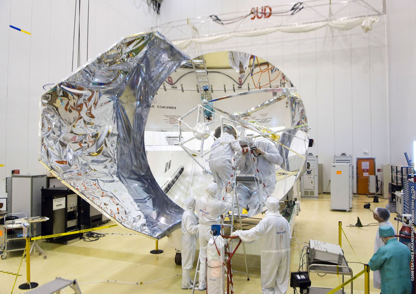

Am frühen Morgen des 12. Februar 2009 war Herschel im Bauch eines Antonow-Frachtflugzeuges auf dem Flughafen Rochambeau von Cayenne in Französisch Guiana angekommen. Nach dem Ausladen des Transportcontainers mit Herschel darin wurde dieser mit einem LKW zum Satellitenvorbereitungsgebäude S1 auf dem europäischen Weltraumbahnhof Kourou gebracht, wo das Teleskop in möglichst staubfreier Umgebung ausgepackt wurde.

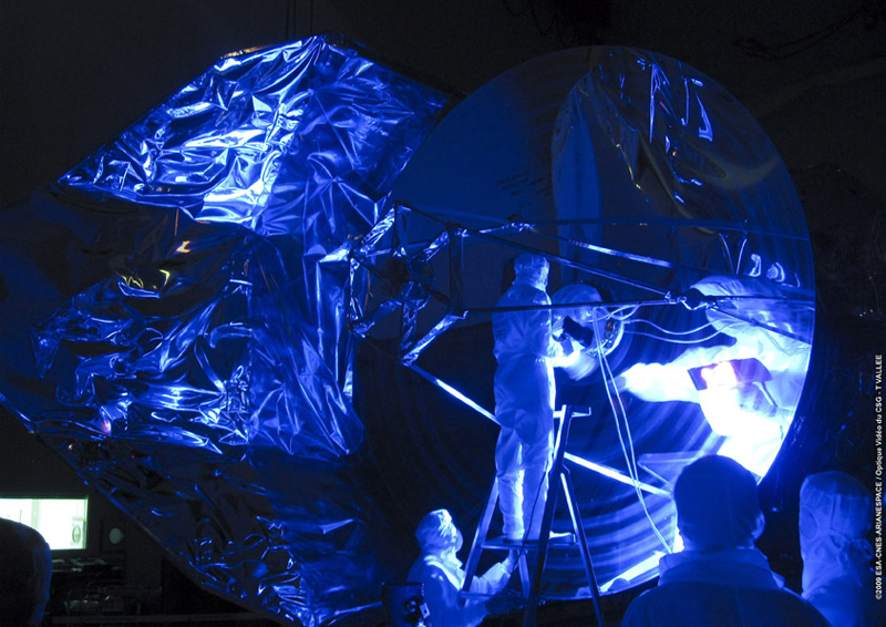

In der Halle S1B für Nutzlastvorbereitungen im Gebäude S1 wurde Herschel in UV-Licht getaucht, und der große Spiegel mit 3,5 Metern im Durchmesser untersucht. Ziel der Arbeit war sicherzustellen, dass der Spiegel absolut sauber geworden ist, nachdem er zuvor gereinigt worden war.

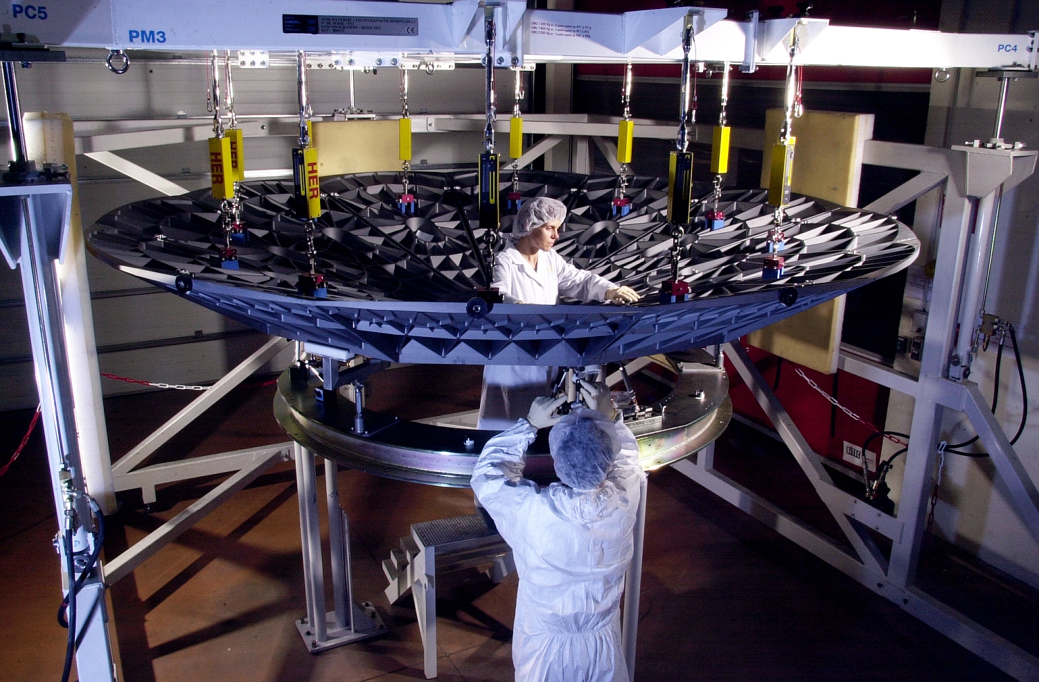

Der Spiegel ist aus zwölf Segmenten aus Siliziumcarbid (SiC, von BOOSTEC aus Tarbes in Frankreich) zusammengesetzt, die aneinander angepasst und dann in einem extra gebauten Ofen mit vier Metern Durchmesser bei 1.400 Grad Celsius zusammengesintert wurden.
Siliziumcarbid wurde verwendet, da es ein bei sehr großer Steifigkeit und Beständigkeit und hoher optischer Qualität sehr leichter Werkstoff ist. Nach dem Entgraten wurde der Spiegel zur Gewährleistung der richtigen Form in Turku, Finnland, von Opteon poliert. Danach erfolgte im Calar-Alto-Observatorium in Spanien die Bedampfung zunächst mit einer Nickel-Chrom-Haftschicht, anschließend einer Lage reflektierenden Aluminiums und schließlich einer Schutzschicht aus Siliziumoxid. Herschels Spiegel ist der größte, der je zur Verwendung in einem Weltraumteleskop gebaut wurde. Der Hauptspiegel des Weltraumteleskops Hubble hat einen um 1,10 Meter geringeren Durchmesser.
