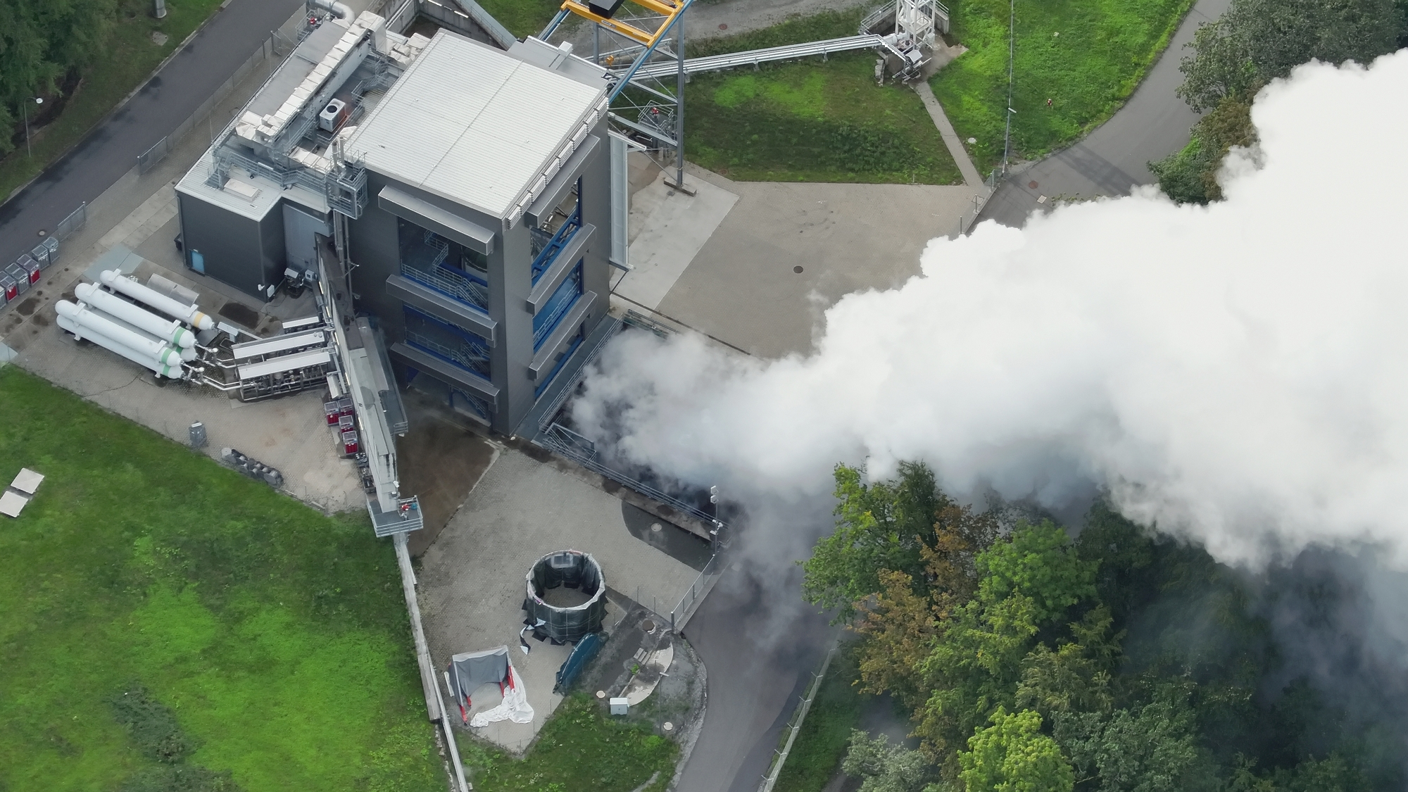

![](https://www.raumfahrer.net/wp-content/uploads/2021/01/OberstufenpruefstandP5DLRCCBYNCND3026.jpg)
Das DLR ist für seine einzigartige Testinfrastruktur weltweit bekannt und setzt mit dem ESA-Prüfstand P5.2 neue Maßstäbe. (Bild: DLR (CC BY-NC-ND 3.0))
1. September 2023 – Die neu konzipierte Oberstufe der europäischen Trägerrakete Ariane 6 muss vor ihrem ersten Einsatz im Weltall intensive Funktions-Checks bestehen. Dazu hat das Deutsche Zentrum für Luft- und Raumfahrt (DLR) gemeinsam mit ArianeGroup in Lampoldshausen am 1. September 2023 einen weiteren Heißlauftest durchgeführt. Das Besondere: Die Testanforderungen entsprachen dem Flugszenario beim Erststart.

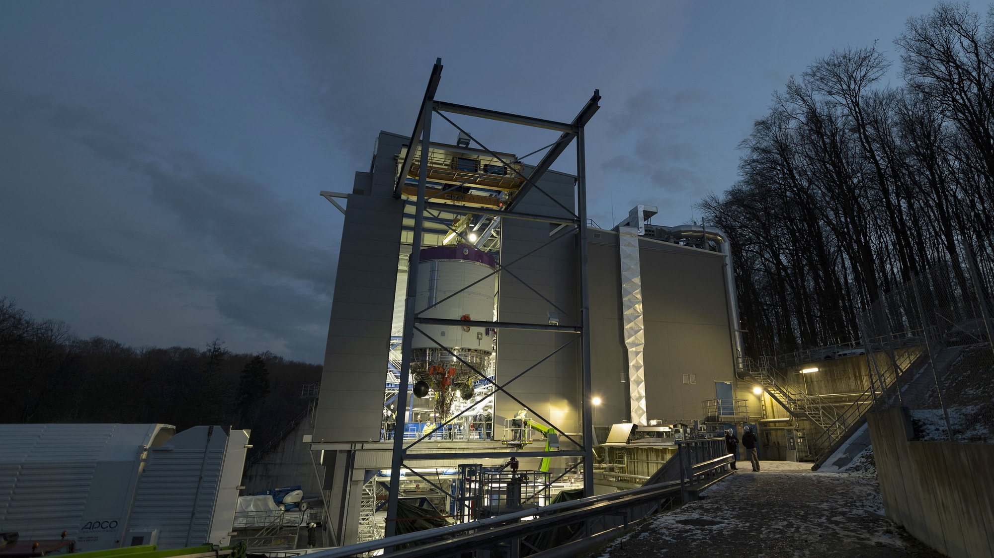

![Die Ariane-6-Oberstufe hat erneut ihre Leistungsfähigkeit auf dem vom DLR betriebenen ESA-Prüfstand P5.2 bewiesen. Die Stufe besteht aus zwei Haupttanks, die mit flüssigem Wasserstoff und flüssigem Sauerstoff gefüllt sind. Dazu kommt das bis zu viermal wiederzündbare Vinci-Triebwerk und die APU (Auxiliary Power Unit), eine innovative Antriebseinheit. Sie macht die Einsatzmöglichkeiten der Ariane 6 noch vielseitiger. (Bild: ESA/DLR/ArianeGroup)](https://www.raumfahrer.net/wp-content/uploads/2021/01/AnspruchsvolleTestsfueEinsatzimAllESADLRArianeGroup26.jpg)
Bei der Oberstufe der Ariane 6 spielen viele neue Technologien zusammen: Durch das mehrmals wiederzündbare Vinci-Triebwerk und die APU sind flexiblere Missionsprofile möglich. Zudem ist die Oberstufe so konzipiert, dass sie nach dem Einsatz komplett in der Erdatmosphäre verglüht, also keine Trümmerteile hinterlässt. Das ist eine wichtige Maßnahme, um keinen weiteren Weltraumschrott zu verursachen.

Ein Testtag mit der Ariane-6-Oberstufe nimmt rund 22 Stunden in Anspruch und erfordert mehrere Wochen intensiver Vorbereitung. Beim Test werden Vorgänge simuliert, wie sie auch bei einem echten Startvorgang stattfinden. Dazu zählt das Betanken der Oberstufe mit flüssigem Sauerstoff und flüssigem Wasserstoff sowie das Entleeren der Tanks nach Ende des Tests. DLR und ArianeGroup sammeln während der Versuche eine große Menge an relevanten Daten: Dazu gehören auch Daten, die zum Beispiel Einblicke in die ballistischen Phasen – wenn die Oberstufe ohne Schub fliegt – geben und für die Auswertung wichtig sind.
