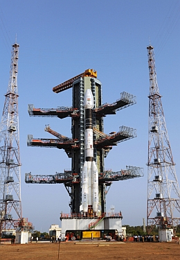

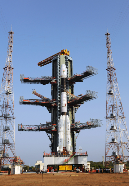

GSLV-D3 auf der Startrampe (Bild: ISRO)
(Bild: ISRO)
