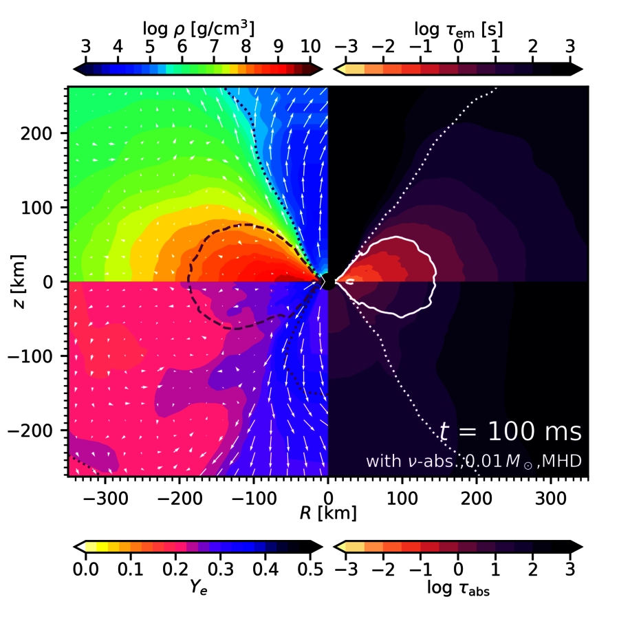

„Wir haben in unserer Studie erstmals mittels aufwändiger Computersimulationen systematisch die Umwandlungsraten von Neutronen und Protonen für eine große Zahl an Scheibenkonfigurationen untersucht und dabei gefunden, dass die Scheiben sehr reich an Neutronen sind, solange bestimmte Bedingungen erfüllt sind“, erklärt Dr. Oliver Just aus der Gruppe „Relativistische Astrophysik“ der GSI-Forschungsabteilung „Theorie“. „Maßgeblich ist die Gesamtmasse der Scheibe. Je massereicher die Scheibe, desto öfter werden Neutronen aus Protonen durch Einfang von Elektronen und unter Abstrahlung von Neutrinos gebildet und stehen somit zur Synthese schwerer Elemente mittels r-Prozess zur Verfügung. Bei zu hohen Scheibenmassen spielt die entgegengesetzte Reaktion eine erhöhte Rolle, das heißt, es werden wieder mehr Neutrinos von Neutronen eingefangen, bevor sie die Scheibe verlassen. Diese Neutronen wandeln sich zurück in Protonen um, was den r-Prozess behindert.“ Wie die Studie zeigt, liegt die optimale Scheibenmasse für eine ergiebige Produktion an schweren Elementen bei etwa 0,01 bis 0,1 Sonnenmassen. Das Ergebnis liefert ein starkes Indiz, dass Neutronensternverschmelzungen, die Akkretionsscheiben mit genau diesen Massen erzeugen, der Ursprungsort eines großen Anteils der schweren Elemente sein könnten. Ob und wie häufig entsprechende Akkretionsscheiben in Kollapsar-Systemen vorkommen, ist allerdings derzeit noch unklar.
