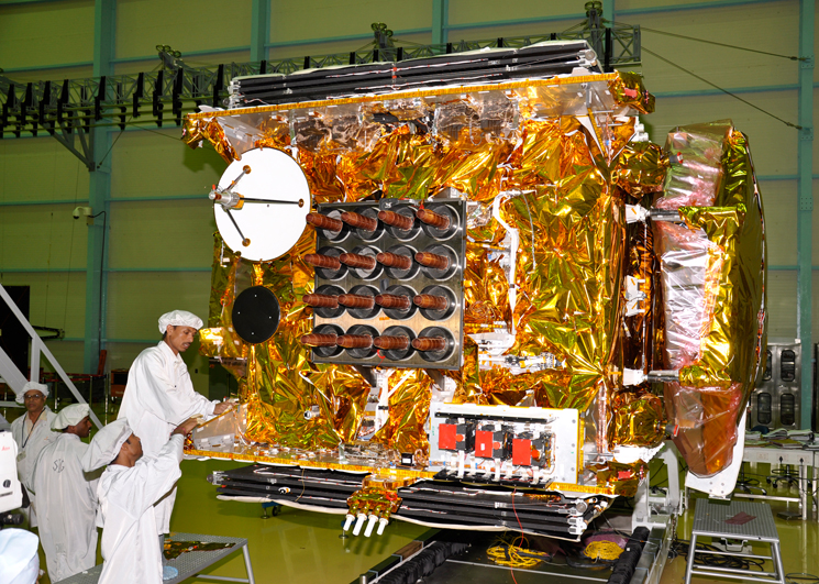

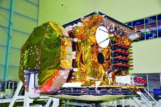

Die Manöver überstand der Satellit gut, und die Station in Hassan steht weiter in Funkkontakt mit dem Satelliten. Zwischenzeitlich wurden auch die beiden Solarzellenausleger zur Bereitstellung von maximal 6.240 Watt elektrischer Leistung und die zwei großen, jeweils rund 2,2 Meter durch messenden Ku-Band-Antennen der Kommunikationsnutzlast ausgeklappt. Letztere ist mit 24 Ku-Band Transpondern, deren Verstärker mit Wanderfeldröhren jeweils 140 Watt leisten, ausgestattet.
Aktuell steht GSAT 8 bei etwa 47 Grad West über dem Äquator. Als endgültige Position sind 55 Grad Ost vorgesehen, wo GSAT 8 in Kollokation mit Insat 3E betrieben werden soll. Die IOT genannten Tests des neuen Satelliten im All möchte man am 1. Juni 2011 aufnehmen. Einen Monat später erwartet man in den Regelbetrieb des Raumfahrzeugs übergehen zu können.

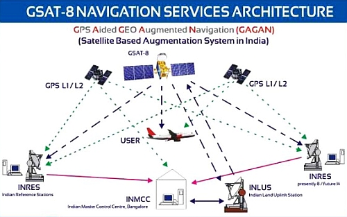

Neben der Kommunikationsnutzlast befinden sich auch Anlagen des indischen Systems zur Unterstützung von GPS im Bereich Indiens durch zusätzliche Korrektursignale, GAGAN für GPS Aided Geo Augmented Navigation genannt, an Bord von GSAT 8. Ihre Tests möchte man vom neuen Navigationskontrollzentrum Kundalahalli in der Nähe von Bangalore, welches als INMCC für Indian Master Control Centre bezeichnet wird, steuern und überwachen.
Vom Einsatz der im C-Band- sowie im L1- und L5-Band-Bereich arbeitenden Navigationsnutzlast verspricht man sich in Indien insbesondere Vorteile für die zivile und die militärische Luftfahrt. Eine erste GAGAN-Nutzlast hätte sich bereits im All befinden sollen, ging jedoch beim Fehlstart der indischen GSLV-MKII-Rakete am 15. April 2010 zusammen mit dem Kommunikationssatelliten GSAT 4, auf dem sie untergebracht war, verloren.
Jetzt können indische Techniker und Wissenschaftler nach einer Reihe von Verzögerungen auf erste GAGAN-Komponenten im Weltraumsegment des Systems zurückgreifen.
