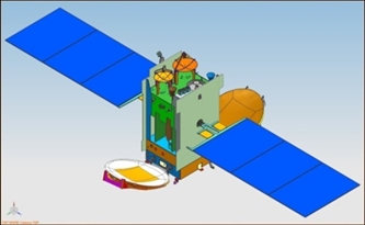

Bei GSAT 17 handelt es sich um einen beim Start voraussichtlich 3.425 Kilogramm schweren Satelliten mit einer GSAT 10 ähnelnden Struktur. Gedacht ist er zum Ersatz und als Erweiterung von Kapazitäten im Orbit – insbesondere die von INSAT 3A und INSAT 4B – und soll eine Bandbreite von Kommunikationsdiensten zur Verfügung stellen.
Erreichen will man mit GSAT 17 nicht nur Nutzer in Indien selbst, sondern auch solche im Bereich des Indischen Ozeans und auf Inseln wie den Adamanen, Lakshadweep, den Malediven und Nikobaren sowie in der Antarktis.
GSAT 17 erhält eine Kommunikationsnutzlast mit 24 C-Band-Transpondern und 12 Transpondern für das erweiterte C-Band. Zusätzlich erfolgt eine Ausrüstung mit MSS- (Mobile Satellite Services, S-Band) sowie DRT- und SAS&R-Transpondern (Data Relay und Search & Rescue Services, UHF).
Nutzlasten und raumflugtechnische Systeme von GSAT 17 werden den benötigten Strom von zwei Solarzellenauslegern beziehen. Zur Stromspeicherung bekommt der Satellit Lithiumionen-Akkumulatorensätze.
Eingesetzt werden soll GSAT 17 bei 93,5 Grad Ost im Geostationären Orbit. Als Auslegungsbetriebsdauer des auf dem indischen Satellitenbus I-3K basierenden Raumfahrzeugs nennt die ISRO 15 Jahre.
