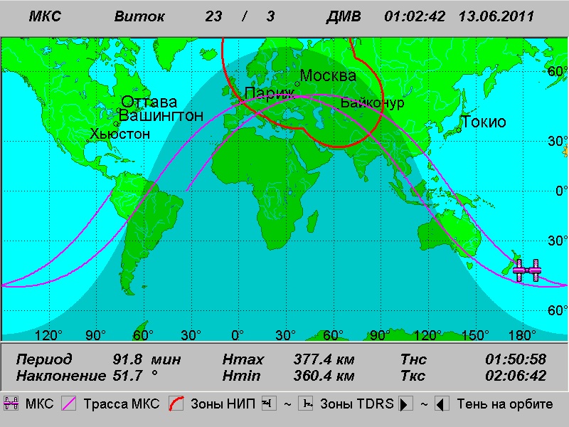

(Bild: Roskosmos)
Um 16:33 Uhr MESZ begann die erste Zündung, welche die Station um 9,2 km anhob. Während des 36 Minuten dauernden Brennvorgangs gab es auf der Station mehrere Alarme. Diese wurden ausgelöst, da die ISS derzeit in einem sehr hohen Betawinkel zur Sonne steht und dadurch nicht die volle Sonnenenergie aus ihren Solarzellen gewinnen kann. Hinzu kam noch, dass die ISS aufgrund des Brennmanövers speziell ausgerichtet werden musste. Aus diesen beiden Gründen konnten die Batterien, die die Station auf der Nachtseite mit Strom versorgen, nicht wie üblich aufgeladen werden. Die Bodenkontrolle gab aber schnell Entwarnung, da die Station aufgrund des aktuellen Bahnwinkels durchgehend Strom über die Solarpaneele beziehen konnte und die Batterien deswegen nicht belastet wurden. Die Alarme setzten sich weiter fort, bis nach dem zweiten Brennmanöver die ISS wieder optimal zur Sonne ausgerichtet werden konnte. Die zweite Zündung begann um 20:40 Uhr MESZ und dauerte 40 Minuten, in denen die Station um weitere 10,1 km angehoben wurde. Nun befindet der größte, jemals gebaute bemannte Außenposten im All auf einer mittleren Bahnhöhe von 365,1 km.
Schon in wenigen Tagen, am 15. Juni, werden zwei weitere Manöver die ISS auf eine mittlere Umlaufbahn von ca. 380 km schieben.
