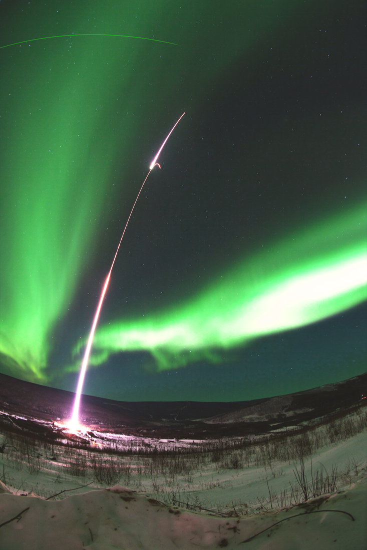

Am 19. Februar 2012 wurde eine Höhenrakete vom Typ Terrier Black Brant von der Poker Flat Research Range in Alaska gestartet, um die Auswirkungen von Nordlichtern auf das Satellitennavigationssystem GPS zu untersuchen.
Quelle: Cornell University, NASA, Poker Flat Research Range.
(Bild: Terry E. Zaperach/NASA)

Unter der Leitung Steven Powells startete die Arbeitsgruppe auf dem Startgelände der Alaska Poker Flat Research Range im Rahmen des von der US-amerikanischen Raumfahrtagentur NASA finanzierten Programms am 19. Februar 2012 um 6:41 Uhr MEZ eine Höhenrakete, deren Nutzlast die Aufgabe hatte, im Zentrum der Lichterscheinung Daten zu sammeln.
Die verwendete, aus zwei Feststoffstufen zusammengesetzte Terrier-Black-Brant-Rakete hatte beim Start eine Länge von rund 14 Metern. Sie wurde auf gekrümmter Flugbahn durch Nordlichterscheinungen geschickt und erreichte dabei eine Gipfelhöhe von ca. 349 Kilometern über der Erde. Während ihres Fluges schickte die Rakete einen Datenstrom mit Messdaten in Echtzeit zur Erde, anschließend landete sie rund 322 Kilometer entfernt von ihrem Startort.
