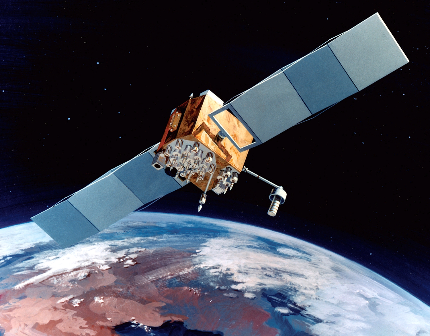

(Bild: Boeing)
Etwas über sechs Minuten nach dem Ende der dritten Brennphase der zweiten Stufe wurde das Ensemble zum Zwecke der Spinstabilisierung in Drehung versetzt. Weitere rund vier Minuten später wurde der GPS-Satellit mit einer Startmasse von 1.630 kg und einer Lebenserwartung zwischen zwölf und fünfzehn Jahren rund drei Stunden und dreiunddreißig Minuten nach dem Start in einer Bahn ausgesetzt, die seinem Arbeitsorbit entspricht. Deshalb ist es nicht erforderlich gewesen, einen Apogäumsmotor für das Raumfahrzeug vorzusehen, was sich in seiner vergleichsweise geringen Masse widerspiegelt (zum Vergleich: die Startmasse der Satelliten der Vorgängergeneration GPS 2R betrug 2.032 kg). Es gelangte auf eine annähernd kreisförmige Bahn in rund 20.200 km über der Erdoberfläche mit einer Neigung von fünfundfünfzig Grad gegen den Äquator.
GPS 2F-1 ist der erste von Boeing hergestellte und in den Weltraum transportierte Navigationssatellit aus der 2F-Serie. Nach Angaben von Boeing ist die Genauigkeit der von GPS 2F-1 ausgestrahlten Navigationssignale doppelt so hoch wie die der Vorgängergeneration GPS 2R.
Das neue L5-Signal kann der Zivilluftfahrt robustere Signale liefern, und das Militär wird von M-Code genannten Signalen und an Störungsversuche anpassbarer Sendeleistung profitieren, glaubt der Hersteller des Satelliten. Ein weiterer Vorteil gegenüber älteren US-amerikanischen Navigationssatelliten soll auch die Möglichkeit des schnellen Änderns der auf den Rechnern an Bord des Satelliten laufenden Software sein.
In der Konstellation der GPS-Satelliten nimmt GPS 2F-1 die Position 2 in der Ebene B ein.
GPS 2F-1 ist katalogisiert mit der NORAD-Nr. 36.585 und als Objekt 2010-022A. Außerdem wird der Satellit auch unter der Tarnbezeichnung USA 213 geführt. Die zweite Stufe der Delta-IV-Rakete, die DCSS ist katalogisiert mit der NORAD-Nr. 36.586 und als Objekt 2010-022B.
