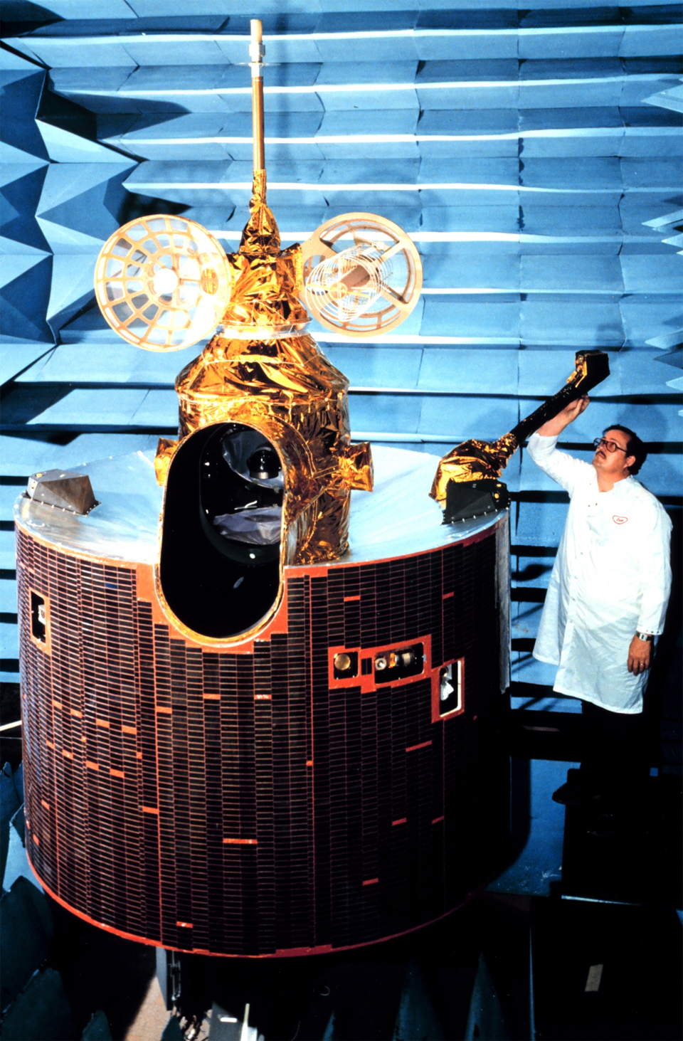

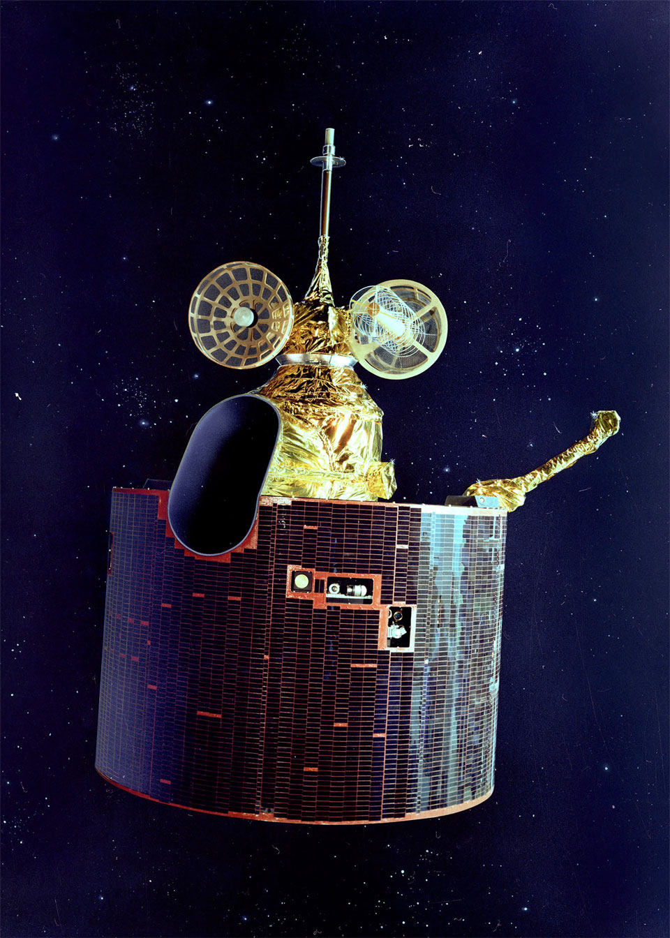

GOES 7 als letzter Vertreter der von der Hughes Aircraft Corporation gebauten zweiten Generation NOAAs geostationärer Wettersatelliten war am 26. Februar 1987 als GOES-H gestartet worden. Seinen Transport von der Rampe 17A auf Cape Canaveral in Florida in den Weltraum hatte die Delta-Rakete Nr. 179, einer Variante in der Version 3914, erledigt.
Den Einschuss in eine geosynchrone Umlaufbahn mittels Feststoffmotor hatte man wegen einer sich außerhalb des spezifizierten Temperaturbereichs erwärmten Zündeinrichtung – vermutlich verursacht durch eine fehlerhafte Verkabelung von Heizelementen – um zwei Erdumläufe vorgezogen. Nach Ausbrennen des beim Start rund 456 Kilogramm schweren Apogäumsmotors Star-27, dessen Abwurf und diversen Korrekturmanövern hatte der Satellit am 5. März 1987 eine Position im Geostationären Orbit bei 81,5 Grad West erreicht, wo ausgiebige Tests der Raumfahrzeugsysteme und Beobachtungsinstrumente vorgenommen wurden.
Nach zügiger erfolgreicher Inbetriebnahme wurde der spinstabilisierte Satellit mit einem Durchmesser von rund 2,15 Metern Ende März 1987 bei 75 Grad West über dem Atlantik positioniert. Den operationellen Einsatz auf der als GOES Ost bezeichneten Position begann der Satellit am 25. März 1987; seitdem wird er GOES 7 genannt. Der in den Tanks des Satelliten befindliche Hydrazinvorrat sollte eine Auslegungsbetriebsdauer von 7 Jahren ermöglichen, welche das Raumfahrzeug auf Grund häufiger Positionswechsel nicht ohne Probleme erreichte.

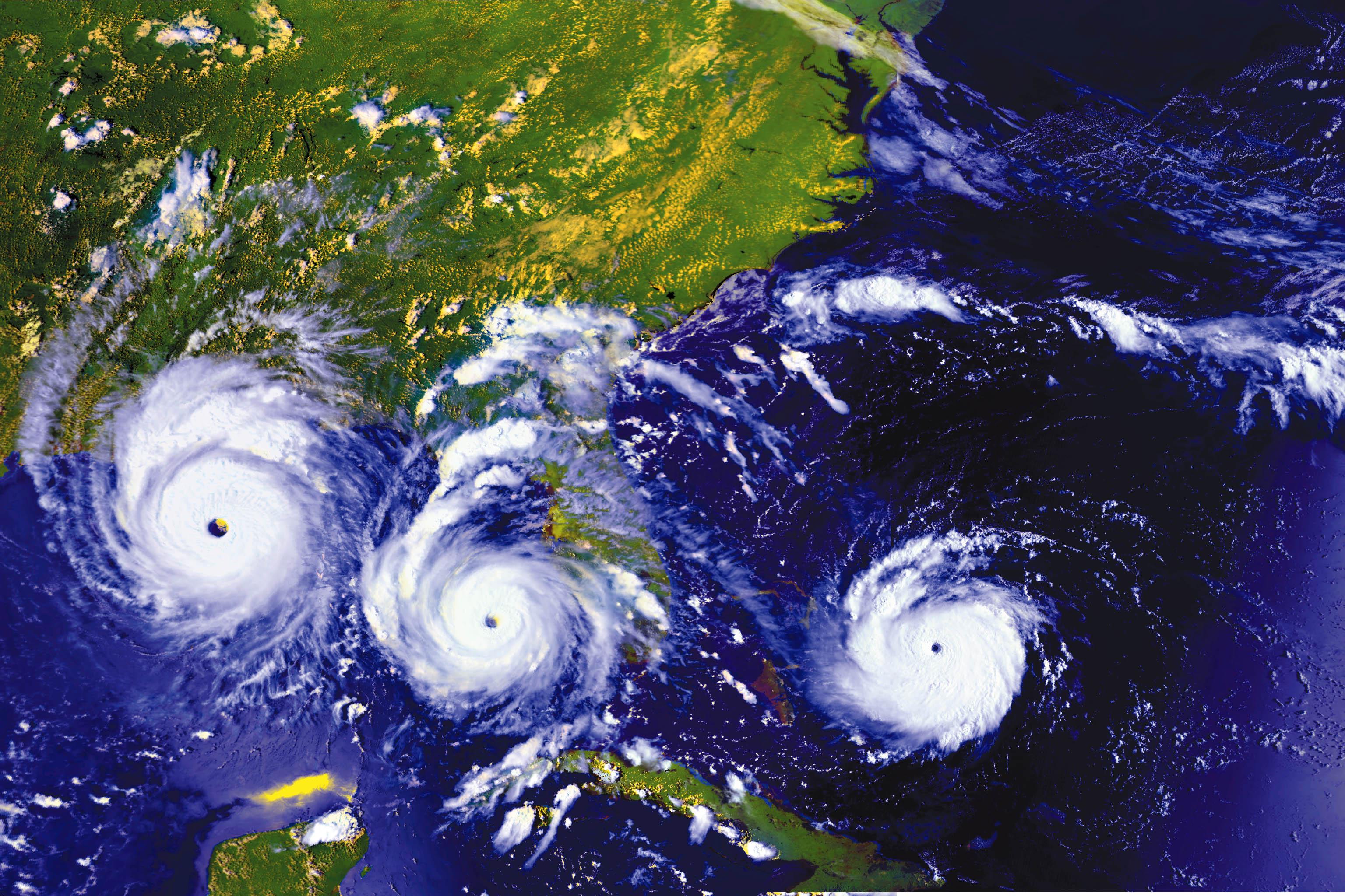

1992 lieferte GOES 7 überlebenswichtiges Bildmaterial zum Hurrikan Andrew, der im Süden Floridas wütete und Schäden in geschätzter Höhe von 30 Milliarden US-Dollar verursachte.

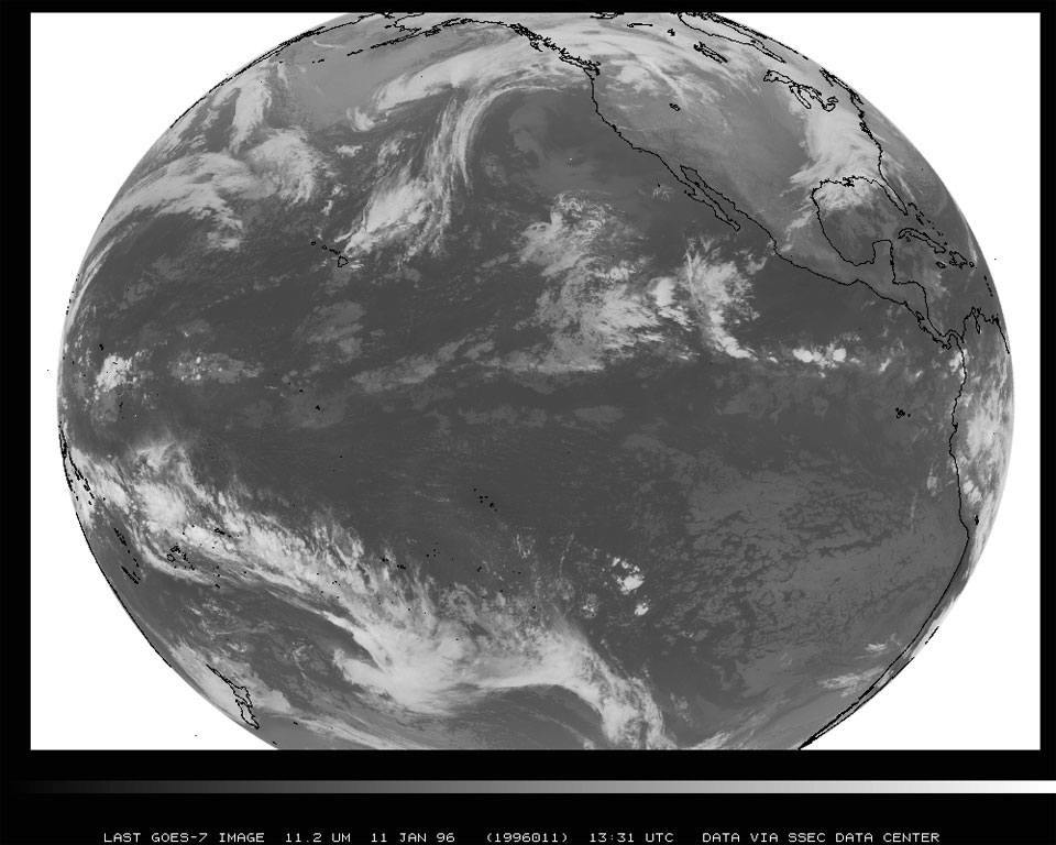

Schließlich hatte die Qualität der Daten der für die NOAA wesentlichen Instrumente so weit nachgelassen, dass die Wetterbehörde über eine Außerdienststellung des Satelliten entscheiden musste. Am 11. Januar 1996 beendete die NOAA offiziell die Nutzung von GOES 7.
