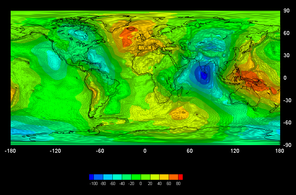

Karte von GOCEs erstem Schwerefeldmodell
(Bild: ESA / GOCE High Level Processing Facility)

Mit der Genauigkeit der gewonnenen Daten ist man überaus zufrieden. Aus diesen Daten wurde eine Karte generiert, die die regionalen Variationen des Erdschwerefeldes darstellt. Die Karte demonstriert schon jetzt die exzellente Fähigkeit von GOCE, feinste Änderungen der Erdanziehung festzuhalten. Auch beim ersten mit Daten des Satelliten errechneten Geoid haben sich die Fähigkeiten des Satelliten positiv niedergeschlagen. Das Geoid, ein auf den mittleren Meeresspiegel bezogenes physikalisches Modell der Erdfigur, ist beispielsweise wesentliche Grundlage für eine akkurate Messung von Ozeanströmungen und Änderungen der Meereshöhe.

Eine Steigerung der Modellqualität ist bereits für einen Großteil der Meeresflächen erkennbar, da das Schwerefeld über den Ozeanen durch GOCE zum ersten Mal mit einer besonders großen Genauigkeit bestimmt wurde. Wichtige Verbesserungen der Kenntnis über das Schwerefeld gibt es auch bereits hinsichtlich bestimmter Landmassen. Dies gilt für große Gebiete Südamerikas, für Afrika, den Himalaja, Südostasien und die Antarktis. Bei Gebieten, deren Schwerefeld bisher nur am Boden oder aus der Luft spärlich vermessen wurde, sind die Verbesserungen besonders deutlich.
Detailreichtum und Genauigkeit des Schwerefeldmodells und der Geoiddarstellung werden im Zweimonatsrhythmus ansteigen, denn ein Messzyklus des Satelliten dauert zwei Monate. Insgesamt sind vorerst 20 Monate Beobachtungsbetrieb geplant. Der Xenonvorrat von 40 Kilogramm zu Beginn von GOCEs Mission sollte dafür auf jeden Fall ausreichen.
