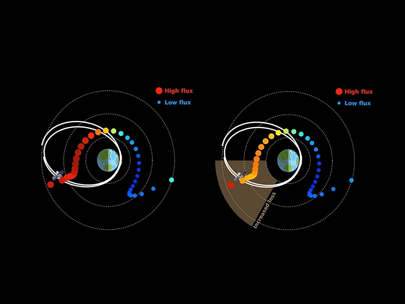

![Vergleich der simulierten Elektronenflüsse im Ringstrom um die Erde zu einem fixen Zeitpunkt (17.03.2013 10:57): links die Simulation auf Basis bisheriger Modelle, rechts mit dem neuen Modell. Hoher Elektronenfluss in Rot, geringer Elektronenfluss in Blau. Rechts in Braun (neues Modell) markiert ist der Bereich vor Mitternacht, in dem erhöhter Elektronenverlust notwendig ist, um die Satellitendaten zu reproduzieren. (Abbildung: Bernhard Haas, GFZ)](https://www.raumfahrer.net/wp-content/uploads/2021/01/RingstromElektronenverlustBernhardHaasGFZ60.jpg)

Eines der Hauptmerkmale eines geomagnetischen Sturms ist ein verstärkter Teilchenfluss im Ringstrom. Allerdings wurde die Anzahl der Elektronen vor allem zu Beginn der Stürme von bisherigen Modellen systematisch überschätzt, insbesondere auf der Nachtseite der Erde. Das haben Wissenschaftler:innen um Bernhard Haas und Yuri Shprits vom Deutschen GeoForschungsZentrum GFZ und der Universität Potsdam in einer Studie gezeigt, die im Fachmagazin Nature Scientific Reports erschienen ist. Als Ursache ermittelten sie bislang nicht berücksichtigte Teilchenverlustprozesse.

Die Forschenden klärten zunächst, dass die Ursache der festgestellten Überschätzung der Elektronenanzahl nicht in der Modellierung der Quellprozesse lag. Stattdessen fanden sie von bisherigen Modellen unberücksichtigte Verlustprozesse.
Hierfür analysierten sie die Bahnen von Elektronen nach ihrem Eintritt in den Ringstrom. Mithilfe von Simulationsrechnungen fanden sie heraus, dass ein Teil der Elektronen höchstwahrscheinlich durch Wechselwirkung mit sogenannten Plasmawellen wieder aus dem Ringstrom in die Atmosphäre gestreut wird. Als Plasma wird ein Zustand bezeichnet, in dem positiv und negativ geladene Teilchen vorherrschen. Beispielsweise durch Schwankungen in der Teilchendichte entstehen Plasmawellen, die mit schwankenden elektrischen und magnetischen Feldern einhergehen und so wieder auf geladene Teilchen rückwirken können.
Resümee und Ausblick
„Diese Prozesse wurden von bisherigen Modellen des Ringstroms nicht ausreichend genau erfasst. Mit unserem Ansatz konnten wir bislang nicht berücksichtigte Elektronen-Verluste empirisch quantifizieren und zeigen, dass sie extrem stark sein müssen. Wir haben zwei Arten von Plasmawellen identifiziert, die für die Streuprozesse verantwortlich sein könnten. Der physikalische Mechanismus ist aber noch nicht vollständig verstanden und wird Gegenstand künftiger Studien sein. Eine genaue Lokalisierung der Verlustprozesse im Ringstrom ist mit unserer Methode nicht möglich, aber unsere Berechnungen deuten darauf hin, dass die Prozesse in dem Ringsektor stattfinden, der vor Mitternacht liegen muss“, resümiert Bernhard Haas, Erstautor der Studie und Doktorand am GFZ.
