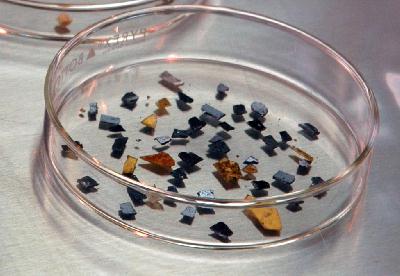

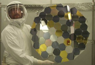

Die Forscher konnten jedoch einige unverseuchte Partikel retten, was eigentlich ein halbes Wunder war. Aber wenn die NASA ihr Motto beibehält, werden in Zukunft vielleicht größere und teuere Missionen fehlschlagen.
