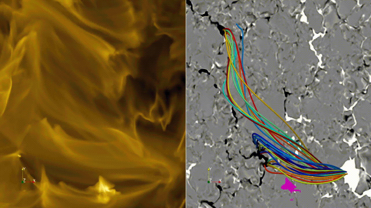

(Bild: Chen et al)
„Um zu bewerten, welche Rolle die Lagerfeuer wirklich spielen, müssen wir zunächst verstehen, welche physikalischen Prozesse ihnen zugrunde liegen“, sagt MPS-Wissenschaftler Prof. Dr. Hardi Peter, einer der Autoren einer zweiten Studie, die demnächst ebenfalls in der Zeitschrift Astronomy & Astrophysics erscheint. Im Computermodell simulierte die Gruppe das Zusammenspiel aus heißem Plasma und Magnetfeldern im Bereich zwischen der Oberfläche der Sonne bis hin zur Korona und berechnete dann, wie sich ihre künstlich geschaffene Sonnenatmosphäre in Messungen von EUI darstellen würden. „Ganz gezielt haben wir die Perspektive von EUI eingenommen, um unsere Rechnungen mit den aktuellen Messdaten in Beziehung zu setzen“, so Erstautor Yajie Chen, der an der Universität Peking und am MPS forscht.
Wo sich magnetische Feldlinien kreuzen
Auch in der simulierten Sonnenatmosphäre blitzen die kleinen Lagerfeuer auf. Die hellsten von ihnen unterzogen die Forscher einer eingehenden Prüfung und schauten besonders genau auf ihre Umgebung: Welche Prozesse spielen sich dort ab? Wie verändern sich die magnetischen Eigenschaften der Sonnenatmosphäre dort?
In den meisten Fällen entstehen die Strahlungsausbrüche, wenn sich zwei Bündel beinahe gleich gerichteter magnetischer Feldlinien, die bogenförmig in die Sonnenatmosphäre ragen, kreuzen und wechselwirken. An ihrer Schnittstelle wird genug Energie frei, das Sonnenplasma dort auf mehr als eine Million Grad zu heizen. „Die Lagerfeuer, die EUI misst, sind sozusagen nur die sichtbare Spitze des Eisbergs“, beschreibt Peter. Auslöser sind Umstrukturierungen im Magnetfeld der Sonne, die sich unterhalb abspielen.
