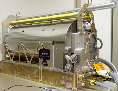

Unter anderem besitzt GIOVE-B Atomuhren in zwei für Galileo-Satelliten vorgesehenen Varianten. Die beiden Rubidium-Uhren der Navigationsnutzlast ermöglichten exakte Zeitinformationen mit einem Fehler von etwa drei Sekunden in einer Millionen Jahre. Eine neuartige Wasserstoff-Maser-Uhr mit einem passiven Wasserstoff-Maser (engl. Passive Hydrogen Maser, PHM), auf GIOVE-B zum allerersten Mal überhaupt im Weltraumeinsatz, zeichnete sich durch noch wesentlich geringere Gangabweichungen aus. Ihr Fehler liegt bei nur rund einer Sekunde alle drei Millionen Jahre (~1 Nanosekunde pro Tag).
(Bild: ESA)
