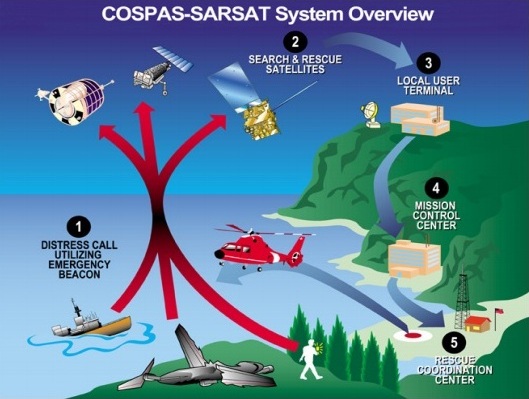

Seit dreißig Jahren verbessert COSPAS-SARSAT die Sicherheit in Luft- und Seefahrt. Über 24.000 Menschenleben konnten seit Einführung des Systems mit seiner Unterstützung gerettet werden.
COSPAS ist ein russisches Akronym, es steht für „Cosmitscheskaja Sistema Poiska Awarinitsch Sudow“ und bedeutet sinngemäß „weltraumgestütztes System für die Suche von Schiffen in Not“; SARSAT steht für „Search and Rescue Satellite-Aided Tracking“, auf Deutsch „Satellitenortungssystem für den Such- und Rettungsdienst“.
Wenn ein entsprechend ausgerüsteter Satellit einen Notruf empfängt, wird die Quelle des Notrufs, beispielsweise eine Notrufbake in einem Schiff oder Flugzeug, lokalisiert, und eine Rettungsleitstelle in räumlicher Nähe alarmiert.

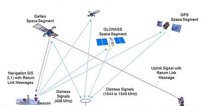

An Bord von US-amerikanischen GPS- und russischen GloNaSS-Raumfahrzeugen befinden sich bereits eine Anzahl von Empfangs- und Sendeanlagen für COSPAS-SARSAT. Das im Aufbau befindliche Europäische Satellitennavigationssystem Galileo bietet die Möglichkeit, in den nächsten Jahren zum Wegbereiter für neue Lösungen zu werden.

Für COSPAS-SARSAT sind in mittleren Höhen um die Erde kreisende Satelliten deshalb eine interessante Ergänzung. Die Satelliten der Weltraumsegmente moderner Satellitennavigationssysteme sind auf entsprechenden Umlaufbahnen unterwegs. Die Konstellation eines Satellitennavigationssystems ist hinsichtlich einer weltweiten Abdeckung optimiert, und erlaubt es, aus einem einzigen Notrufimpuls auf den Senderstandort zu schließen.
Ein Satellit des russischen Satellitennavigationssystems GloNaSS, der mit einem neuen COSPAS-SARSAT-Transponder zum Betrieb auf einer mittleren Erdumlaufbahn (Medium Earth Orbit, MEO) ausgestattet ist, zieht seit etwas über einem Jahr um die Erde. Zwei Galileo-Satelliten, deren Start zur Zeit für Ende Sommer 2012 geplant ist, sind ebenfalls mit COSPAS-SARSAT-Transpondern zum Betrieb auf einer mittleren Erdumlaufbahn ausgerüstet. Diese drei Satelliten stehen im Fokus der anstehenden Test- und Demonstrationsphase, während der man die Standards für ein ab 2015 einsetzbares erweitertes System setzen möchte.
Für Hilfebedürftige haben die Galileo-Ingenieure noch eine weitere Verbesserung in petto: Künftig soll auf einen abgesandten Notruf eine Empfangsbestätigung folgen, was den in Not Geratenen die Gewissheit gibt, dass der Notruf erfasst wurde und Hilfe unterwegs ist.
