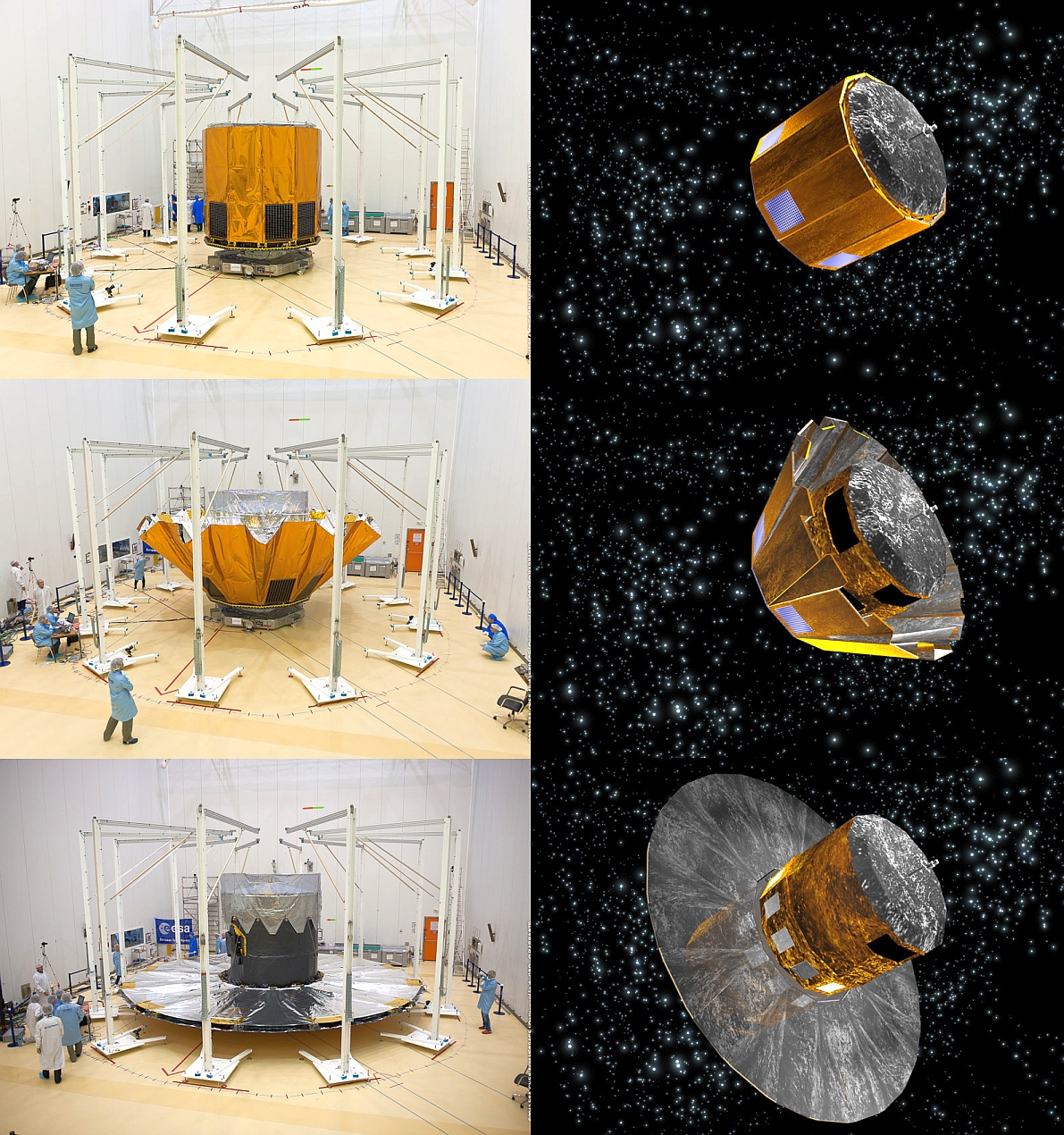

Eine Stunde und 17 Minuten nach dem Abheben begann eine wichtige Sequenz, nämlich das Entfalten von Gaias Sonnenschild, ohne den das Teleskop seinen Beobachtungsauftrag nicht durchführen kann. 10 Minuten später hatte der Schild seine maximale Ausdehnung – Durchmesser rund 10,5 Meter – erreicht und beim Flugleitzentrum gingen Telemetriedaten ein, die den erfolgreichen Abschluss der Aktion bestätigten. Der Schild wird also eine definierte Arbeitstemperatur der Beobachtungsinstrumente an Bord von Gaia sicherstellen können.

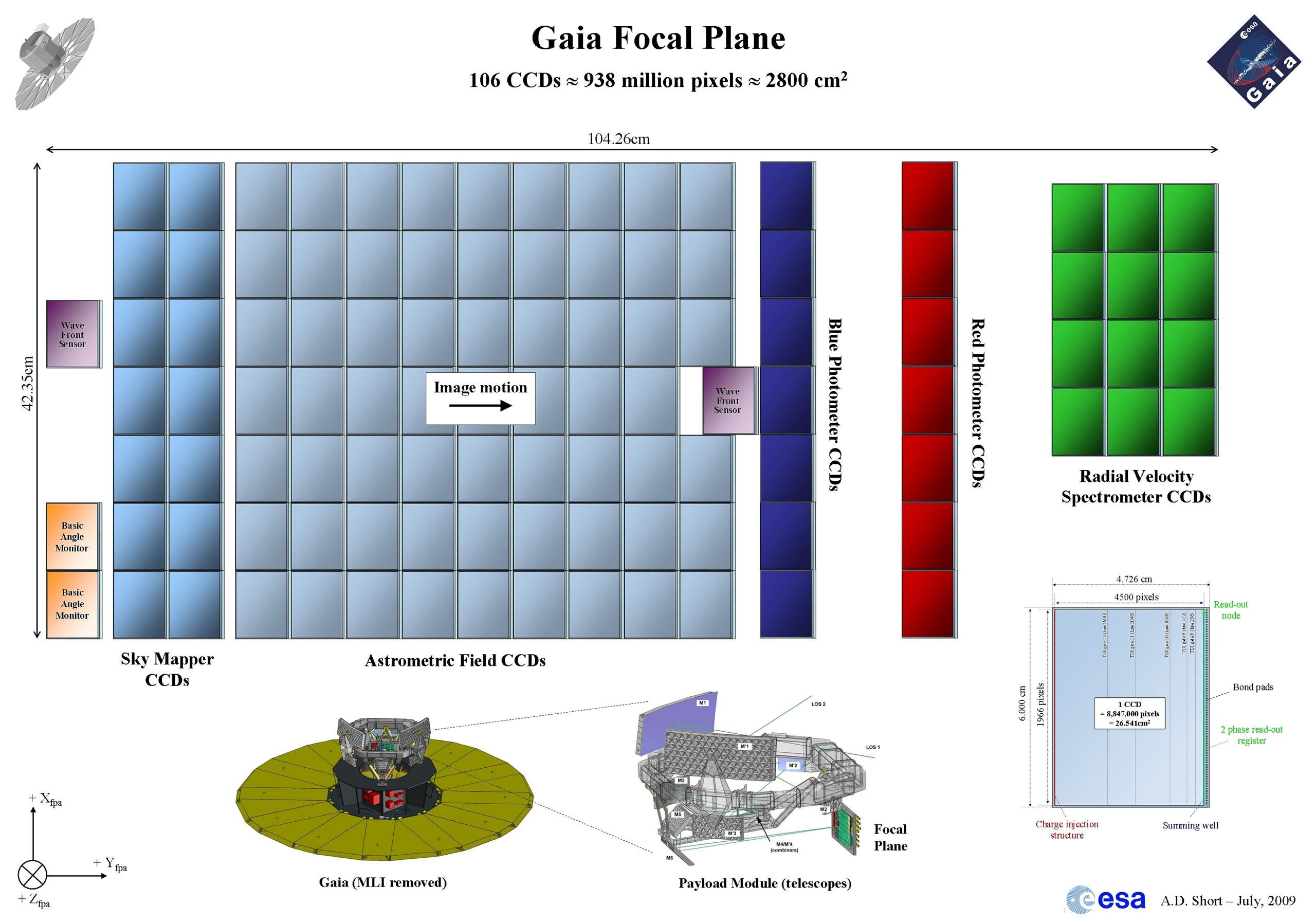

Mit seinen beiden hoch genauen Teleskopen und der Kamera mit 106 einzelnen lichtempfindlichen CCD-Sensoren und nicht ganz einer Milliarde Pixel kann Gaia durchschnittlich 250 Sterne pro Sekunde beobachten, hofft man. Lässt sich das über einen Großteil der geplanten Einsatzdauer von 5,5 Jahren durchhalten, entsteht eine Datenmenge von rund einem Petabyte, entsprechend der Speicherkapazität von circa 200.000 DVDs.
