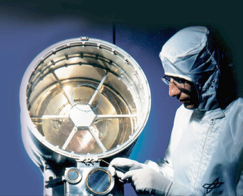

![Der Cosmic Dust Analyzer (CDA) der Raumsonde Cassini. (Bild: DLR (CC-BY 3.0))](https://www.raumfahrer.net/wp-content/uploads/2021/01/CassinisCosmicDustAnalyzerCDADLRCCBY3026.jpg)
Hydrothermalfelder hinterlassen Spuren in den Messdaten
Das Messinstrument an Bord der Cassini-Raumsonde, der sogenannte Cosmic Dust Analyzer, analysiert Staub- und Enceladus-Eispartikel im All, die mit Geschwindigkeiten von bis zu 20 Kilometern pro Sekunde unterwegs sind. Der High-Speed-Crash führt dazu, dass das Material verdampft und die Moleküle in ihm zertrümmert werden. Die Bruchstücke verlieren dabei Elektronen und sind dann positiv geladen. Sie lassen sich mit einer negativ geladenen Elektrode anziehen und treffen dort dann umso früher ein, je leichter sie sind. Wenn man die Laufzeit aller Bruchstücke misst, erhält man ein sogenanntes Massenspektrum. Daraus kann man dann Rückschlüsse auf das Ursprungsmolekül ziehen.
