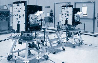

Arianespace
SPIRALE A und SPIRALE B
(Bild: Arianespace)
