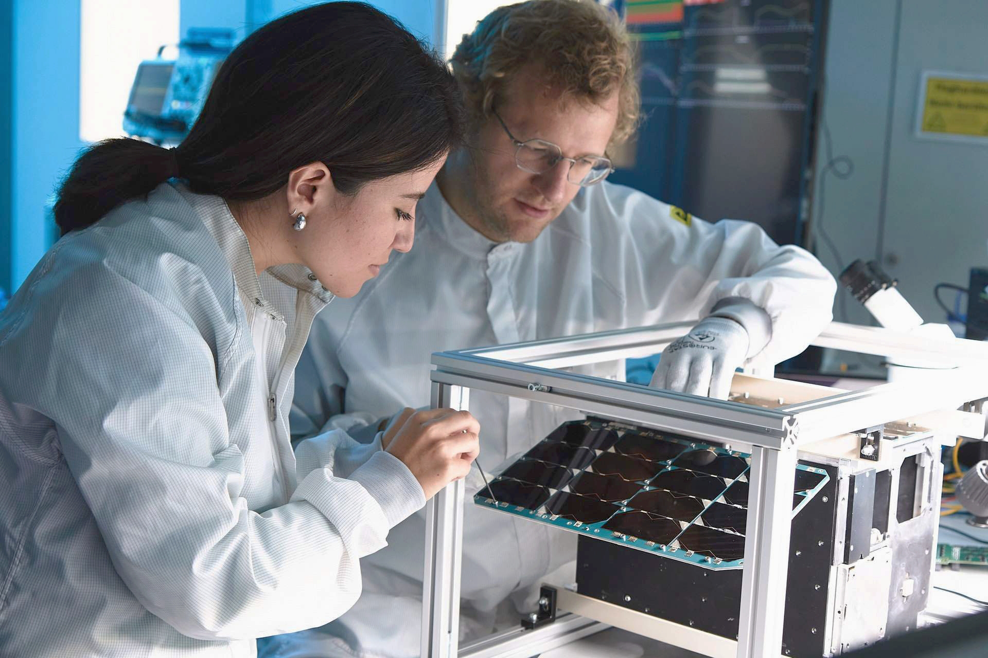

Trotz großer Forschungsaufgaben ist ERNST ein Winzling. Er ist klein wie ein Schuhkarton, verfügt jedoch über zahlreiche technologische Innovationen. Für seine Hauptaufgabe ist er mit einer hochempfindlichen Infrarotkamera ausgestattet. Sie muss auf minus 160 Grad Celsius gekühlt werden, um optimale Bilder zu liefern. Außerdem sind eine optische Kamera zur Erdbeobachtung im sichtbaren Spektralbereich und ein vom Fraunhofer INT aus Euskirchen entwickelter Strahlungsdetektor an Bord. Der Detektor misst hochenergetische Weltraumstrahlung und hilft damit, deren Einfluss auf die Elektronik von Kleinsatelliten zu untersuchen. Weitere neue Technologien sind die 3D-gedruckte Halterung für die Kamerakomponenten aus Metall, eine Datenverarbeitungseinheit, auf der Satellitenaufnahmen auch mit künstlicher Intelligenz ausgewertet werden können und ein entfaltbares Bremssegel. Das Segel sorgt dafür, dass ERNST am Ende seiner Mission schneller in die Atmosphäre eintritt und dort verglüht. So wird Weltraumschrott vermieden und der Orbit nachhaltig genutzt.

Größe | 245 x 241 x 366 mm³ (12U XL CubeSat) |
Gewicht | 17,2 kg (auf der Erde) |
Flughöhe | 510 km im sonnensynchronen Orbit |
Dauer der Mission | >3 Jahre |
Ausrichtgenauigkeit | 0,007° |
Elektrische Leistung | 60 W Anfangsleistung, 30 W Orbitdurchschnitt |
Downlink-Datenrate | 50 Mbps für Messdaten |
Nutzlasten | MWIR-Kamera, visuelle Kamera, Strahlungsdetektor |
