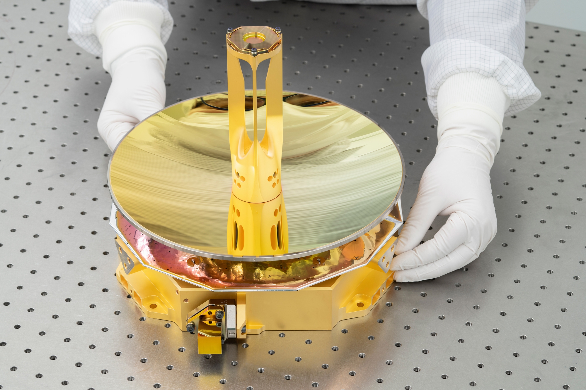

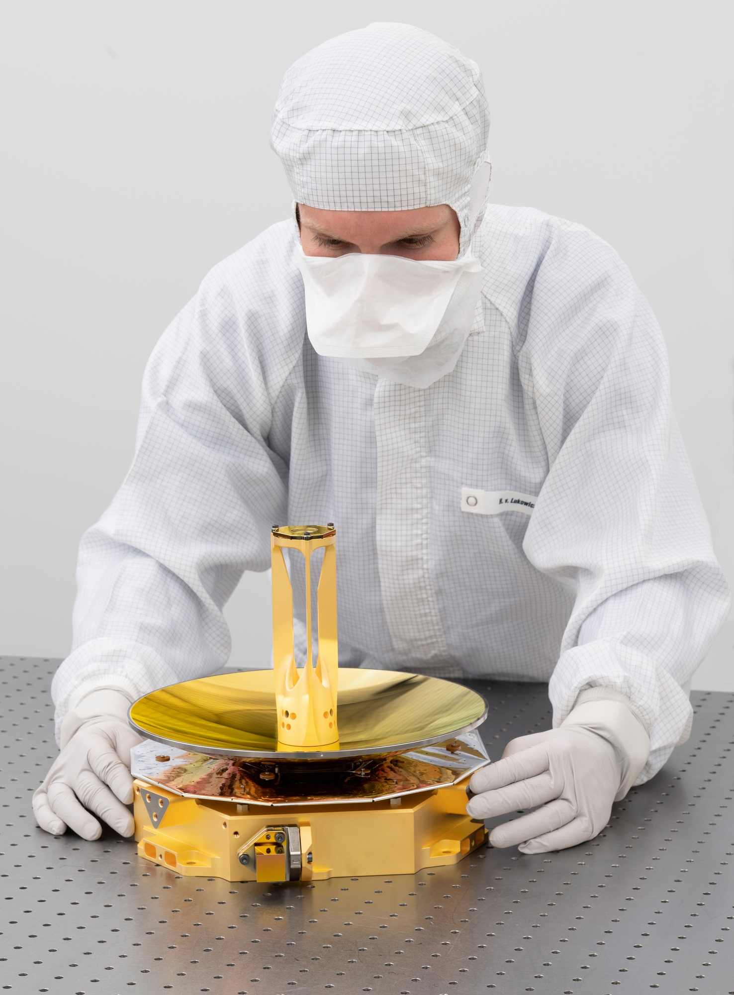

![](https://www.raumfahrer.net/wp-content/uploads/2021/01/mirrorteleskopgalaforlaseraltimetergalafraunhoferiof26.jpg)
Erfoschung des Jupitermondes Ganymed mittels Laser Altimetrie
»Im Rahmen der JUICE-Mission kommt erstmals ein Laseraltimeter als hochgenaue Metalloptik zur Erforschung des Jupiter-Eismondes Ganymed zum Einsatz«, erklärt Dr. Stefan Risse, Leiter der Abteilung Präzisionsoptische Komponenten und Systeme am Fraunhofer IOF. »Mit einem Laseraltimeter können Entfernungen auch über sehr weite Distanzen sehr präzise gemessen werden«, führt er weiter aus. »Wir hoffen damit neue, grundlegende wissenschaftliche Erkenntnisse über die Topografie des Jupitermondes Ganymed und zur Frage der Entstehung gewinnen zu können«, so der Forscher.
Um diese aufschlussreichen Informationen zu sammeln, sendet GALA von einer Umlaufbahn um Ganymed – also aus circa 500 Kilometern Entfernung – Laserpulse auf den Mond und empfängt das reflektierte Licht. Aus der Laufzeit des Pulses lässt sich der Abstand zur Mondoberfläche bestimmen und daraus die Topografie errechnen. Dazu wird eine hochpräzise Laser-Empfangs-Einheit benötigt. Diese wurde vom Fraunhofer IOF in Jena gemeinsam mit der Firma HENSOLDT Optronics GmbH aus Oberkochen realisiert. Das Fraunhofer IOF entwickelte dafür ein spezielles Spiegelteleskop, das die von der Mondoberfläche zurückgeworfenen Laserpulse auffängt. Auf diese Weise kann GALA die Topographie des Jupitermondes mit einer Auflösung von weniger als 10 Zentimetern vermessen.

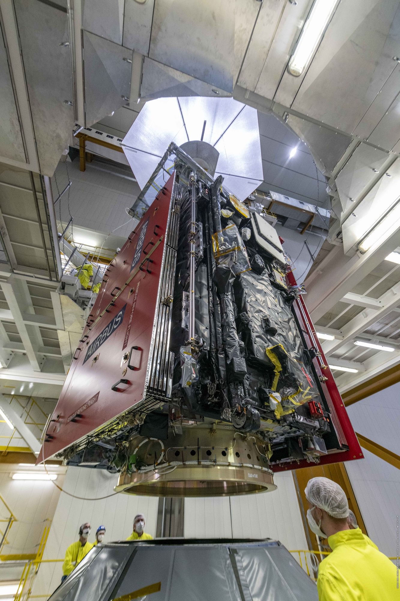

![](https://www.raumfahrer.net/wp-content/uploads/2021/01/JuiceloweredontoAriane5esacnesaspacecsg26.jpg)
»Auf dem Weg zum Jupiter muss das von uns entwickelte optische Teleskop im Ultrahoch-Vakuum mit extremen Umweltbedingungen zurechtkommen, die durch enorme Beschleunigung beim Raketenstart, hohe Temperaturwechsel und sehr starker kosmischer Strahlung gekennzeichnet sind«, erläutert Dr. von Lukowicz die besonderen Anforderungen an die optischen Bauteile im Weltall. »Durch die exzellenten opto-mechanischen Eigenschaften wird es möglich sein, auch unter diesen anspruchsvollen Bedingungen die Eismonde des Jupiters zu erforschen.«
Die JUICE-Mission soll voraussichtlich am 13. April, spätestens aber am 15. April 2023 vom ESA-Weltraumbahnhof Kourou in Französisch-Guayana starten. Trägerrakete für den Start wird die Ariane 5 sein.
