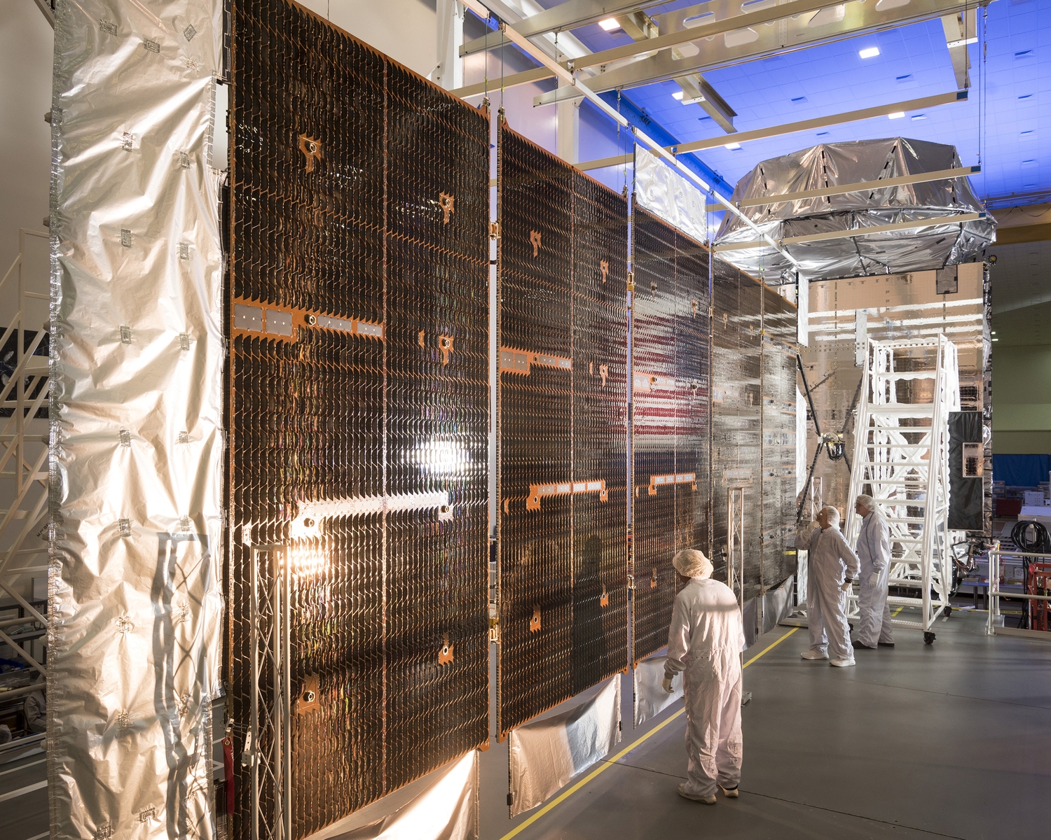

MUOS 5 beim Test eines Solarzellenauslegers (Bild: Lockheed Martin)
