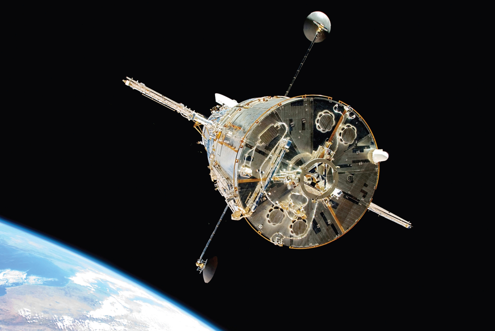

19. Januar 2022 – Beispielsweise werden Weltraumteleskope, wie „Hubble“ im Jahr 1990, mit einer Rakete in den Kosmos geschickt, um noch weiter entfernte Galaxien zu entdecken und so mehr über das frühe Universum zu lernen. Hubble sucht seitdem in der Dunkelheit des Universums nach Lichtquellen, vorrangig im sichtbaren und UV- Strahlungsbereich, aber auch im nahen Infrarotbereich. Es lieferte dadurch in den letzten dreißig Jahren Millionen Fotos von Planeten in unserem Sonnensystem, Sternen, Galaxien sowie noch exotischeren Objekten. Bis zu 13 Milliarden Lichtjahre tief kann Hubble dabei in den Weltraum schauen und bietet einzigartige Einblicke in die Vergangenheit des Kosmos.

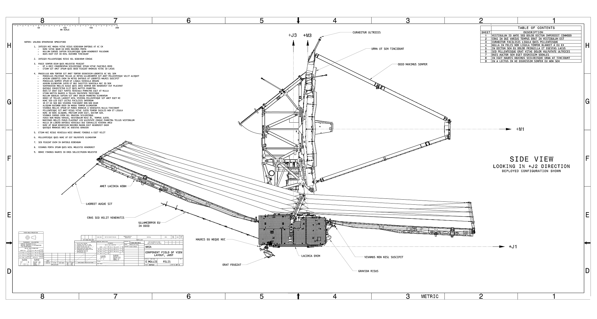

Prof. Dr. Markus Czupalla vom Fachbereich Luft- und Raumfahrttechnik der FH Aachen kennt die Herausforderungen bei der Entwicklung solcher Weltraumteleskope: „Ein großes Risiko für eine solche Mission ist der Raketenstart und die Inbetriebnahme im Orbit. Selbst wenn der Start erfolgreich ist, sind die beweglichen Komponenten beim James-Webb-Teleskop eine Herausforderung.“ Insgesamt 178 Auslösemechanismen mussten im Weltraum funktionieren, damit das James-Webb-Teleskop seine Arbeit aufnehmen kann, denn die Ingenieurinnen und Ingenieure mussten das Teleskop faltbar konstruieren, weil es durch die ungewöhnliche Größe in keine Rakete passt.
„Alles, was sich bewegt, birgt ein Risiko“, erklärt Prof. Czupalla, „anders als beim Hubble kann niemand dem Teleskop helfen, wenn die Technik versagt“. Hubble war in einem Orbit, der für die Astronauten mit dem Space Shuttle gerade noch erreichbar war, und konnte somit gewartet werden. Das James-Webb-Teleskop dagegen ist viel weiter entfernt von der Erde platziert, um von der thermischen Strahlung der Erde und dem reflektierten Sonnenlicht möglichst geschützt zu sein. Dieser Punkt liegt auf der Verbindungslinie von Erde und Sonne und befindet sich 1,5 Millionen Kilometer entfernt von unserem Planeten, auf der sonnenabgewandten Seite – dem sogenannten Lagrange-Punkt L2. Auch das unter der Leitung von Prof. Schael geplante Alpha-Magnet-Spektrometer soll wie das James-Webb-Teleskop in einen Orbit am Punkt-L2 platziert werden. Der Analyse der komplexen Orbits um den Punkt-L2 für das Forschungsprojekt widmet sich Prof. Dr. Bernd Dachwald in seiner raumflugdynamischen Forschung der FH Aachen.

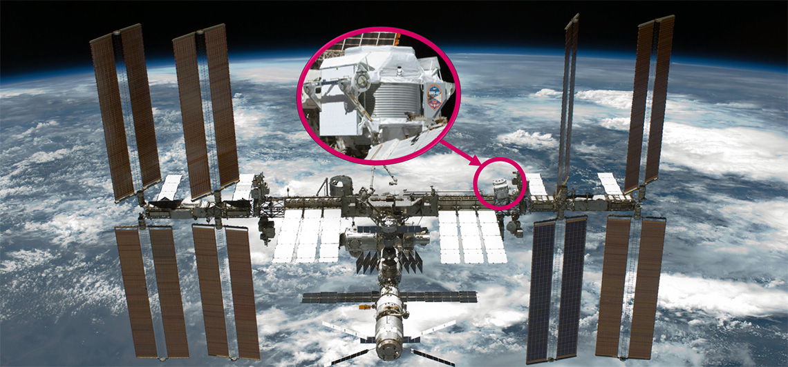

Während das James-Webb-Teleskop die Infrarotstrahlung im Kosmos misst, sind Magnet-Spektrometer Teilchendetektoren. Das bedeutet: Sie untersuchen die Zusammensetzung von kosmischer Strahlung, wie sie in kosmologischen Modellen vorkommt und unter anderem als Relikt aus den Anfängen des Universums erwartet wird. Das neue Alpha-Magnet-Spektrometer „AMS-100“ soll der Nachfolger von AMS-02 werden, das derzeit auf der Internationalen Raumstation betrieben wird. AMS-100 wird in Kooperation der RWTH Aachen mit der FH Aachen sowie weiteren Partnern entwickelt.

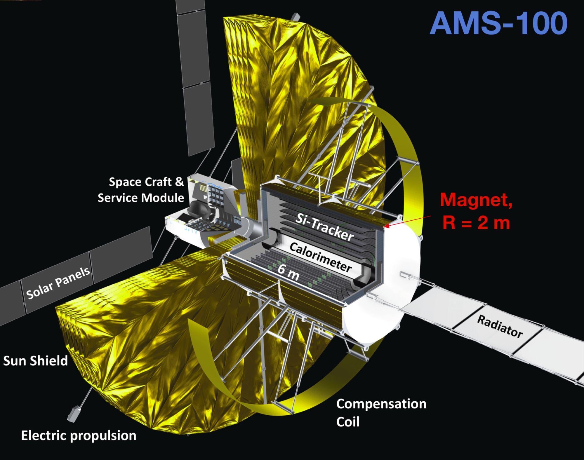

Einer der vielen Herausforderungen für Prof. Czupalla liegt darin, den supraleitenden Magneten im Inneren von AMS-100 auf unter -220° C zu kühlen. Auch die Temperatur der Teilchendetektoren im inneren des Magneten ist entscheidend für eine erfolgreiche Forschungsmission. Diese muss konstant – 100° C betragen, um nicht zu viel Wärme an den supraleitenden Magneten abzugeben.
„Aus diesem Grund müssen wir, ähnlich wie bei James-Webb, einen Sonnenschild vor den Detektor von AMS-100 bauen. Außerdem benötigen wir einen großen entfaltbaren Radiator, der dafür sorgt, dass die überflüssige Wärme des Instruments in den Weltraum abgegeben wird. Denn anders als man vielleicht denken mag, ist es nicht so einfach, ein Gerät im All kontinuierlich so kalt zu halten“, erklärt Prof. Czupalla.
