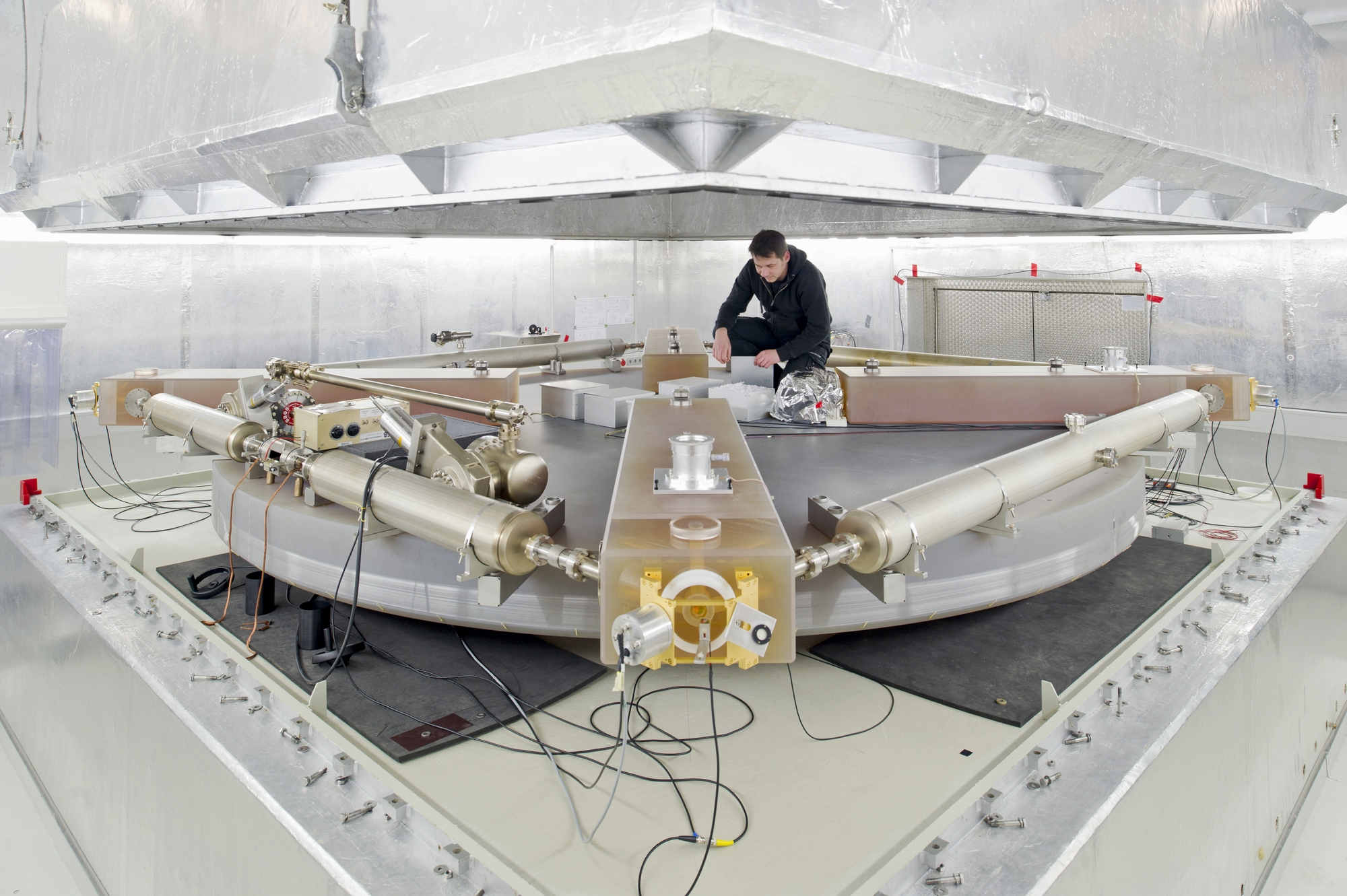

Ringlaser bestehen aus einem geschlossenen, quadratischen Pfad der aus vier Spiegeln in einem festumschlossenen Cerankörper, dem sogenannten Resonator, besteht und somit seine Länge nicht durch Temperaturschwankungen ändert. Ein Gemisch aus Helium und Neon im Innern des Resonators ermöglicht die Anregung von Laserstrahlung, einmal im Uhrzeigersinn und einmal gegen den Uhrzeigersinn.
Jetzt kommt das entscheidende Element ins Spiel: Ohne eine Bewegung der Erde würde das Licht in beiden Richtungen die gleiche Strecke zurücklegen. Durch die Drehung der Apparatur ist die Strecke für einen Lichtstrahl kürzer, weil sich die Spiegel durch die Erdrotation gewissermaßen auf ihn zu bewegen. In die entgegengesetzte Richtung legt das Licht dagegen eine längere Strecke zurück. Zwischen den beiden Lichtwellen gibt es einen Frequenzunterschied. Dieser Unterschied verursacht eine Schwebungsfrequenz, die sehr genau gemessen werden kann. Je größer die Drehgeschwindigkeit der Erde ist, desto größer ist der Frequenzunterschied. Die Erde dreht sich am Äquator pro Stunde um 15 Grad nach Osten. Dies verursacht am Gerät der TUM ein Signal von 348,5 Hz. Tageslängenschwankungen zeigen sich mit Werten von 1 bis 3 Millionstel Hz (1 – 3 MikroHertz).
Der Ringlaser im Keller des Observatoriums in Wettzell hat je eine Seitenlänge von vier Metern. Die Konstruktion ist in einem massiven Betonpfeiler verankert, der wiederum in rund sechs Metern Tiefe auf massivem Fels der Erdkruste gegründet ist. Das sorgt dafür, dass ausschließlich die Erdrotation auf die Laserstrahlen wirkt und keine anderen Umwelteinflüsse eine Rolle spielen. Geschützt wird die Konstruktion durch eine Druckkabine. Sie registriert Änderungen des Luftdrucks und der Standardtemperatur von 12 Grad und steuert automatisch gegen. Um solche Einflüsse von vornherein gering zu halten, liegt das Labor in fünf Metern Tiefe unter einem künstlichen Hügel. In die Entwicklung der Messanlage sind annähernd 20 Jahre an Forschungsarbeit geflossen.
