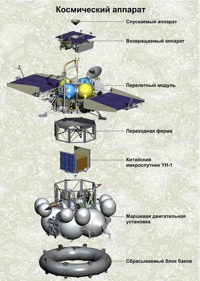

Aufbau von Fobos-Grunt
(Bild: Roskosmos)
Der Start dieser Sonde soll am Abend des 8. November (21:16 Uhr MEZ) von Baikonur aus durchgeführt werden. Die Trägerrakete Zenit-2M wird den insgesamt gut 13 Tonnen schweren Komplex in einen niedrigen Erdorbit schießen. Von dort aus wird Fobos-Grunt mit dem eigenen Hauptantriebssystem (MDU) in die Marstransferbahn fliegen. Die MDU basiert auf der Fregat-SB, die bereits zweimal in diesem Jahr als Oberstufe einer Zenit-3F eingesetzt wurde. Sie besteht aus zwei Teilen, dem abwerfbaren Zusatztank SBB sowie der eigentlichen Stufe. Von der normalen Fregat unterscheidet sich die MDU dadurch, dass ihr eigenständige Steuerungselektronik und Energieversorgung fehlen. Dies wird von der Raumsonde übernommen. Dadurch kann sowohl Geld als auch Masse eingespart werden, außerdem kann die MDU so auch noch am Mars eingesetzt werden. Die Fregat hat hingegen nur eine Einsatzdauer von 24 Stunden. Möglich wird dies dadurch, dass der Fregat-Hersteller NPO Lawotschkin auch die Raumsonde Fobos-Grunt entwickelt hat.
Der Treibstoff des SBB wird während der ersten Zündung verbraucht, durch die Fobos-Grunt in einen hochelliptischen Parkorbit einschwenkt. Beim Durchgang durch den erdnächsten Punkt, das Perigäum, wird das Haupttriebwerk S5.92 erneut zünden und mit Treibstoff aus den Haupttanks die Raumsonde Richtung Mars schießen. Im Oktober 2012 wird Fobos-Grunt dann den Mars erreichen. In den Marsorbit wird die MDU mittels des übrigen Treibstoffes einbremsen. Anschließend hat sie ihre Aufgabe erfüllt und wird abgetrennt. Nun kann auch der Subsatellit Yinghuo 1 ausgesetzt werden und autonom seine Aufgaben erfüllen.
