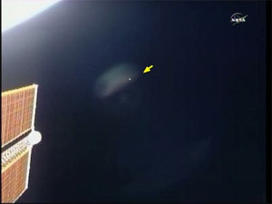

Raumfrachter Progress-M 06M von der ISS aus gesehen
(Bild: NASA-TV)
Das Raumschiff flog schließlich in sicherer Entfernung an der ISS vorbei und weder die Crew noch die Station selbst waren laut der russischen Flugleitung in Gefahr. Allerdings war sie nicht in der Lage, den Ausfall des KURS-Andocksystems zeitnah zu kompensieren. Das mit 1.210 kg Trockenfracht, 100 kg Wasser, 870 kg Treibstoff und 50 kg Sauerstoff beladene Schiff war am Mittwoch vom russischen Kosmodrom in Kasachstan gestartet.
Etwa 25 Minuten vor dem geplanten Docking verdichteten sich die ersten Hinweise auf eine Anomalie, als die Station keine Telemetrie vom automatischen Dockingsystem KURS mehr empfangen konnte. Daraufhin entfernte sich das Schiff vom geplanten Kurs. Zwar verfügt man über ein manuelles, alternatives System namens TORU, doch aus bisher unbekannten Grund konnte dieses nicht rechtzeitig in Betrieb genommen werden. Von diesem Zeitpunkt an begann die Progress, langsam unkontrolliert zu rotieren. Allerdings führte die Flugbahn zu diesem Zeitpunkt an der ISS vorbei, so dass keine Kollisionsgefahr bestand.
