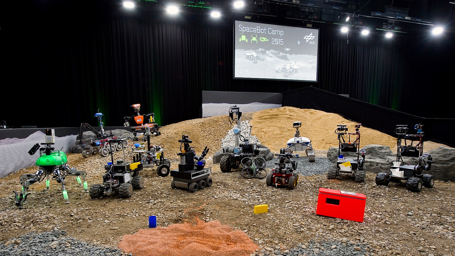

Das SpaceBot-Camp stellte diese Aufgabe in Form eines Scenarios, in dem Roboter, nicht schwerer als 100 kg, sich über eine simulierte Mondoberfläche orientieren und bewegen sollten, um Gegenstände aufzufinden und sie zu einer Station bringen sollten. Steuerungskommandos eines Bodenkontrollcenters waren möglich, aber nur zeitversetzt von einigen Sekunden. 10 Teams von deutschen Hochschulen und Forschungseinrichtungen zeigten dabei ihre Lösungen. In einer Stunde sollte jeder Roboter die Aufgaben erfüllen, auf zwei Simulationsplätzen wurden die Tests zeitlich versetzt gestartet. Die Präsentation der Roboter in der Simulation und der DLR-Moderation gelang ausgesprochen gut. Nur die Hintergrundmusik hätte vielleicht etwas spaciger sein können.
Sehr informativ und unterhaltsam sind auch die Projektberichte und Kurzporträts der einzelnen Teams (s.u.). Auf den Raumfahrttagen Neubrandenburg wird am Sonntag Cem Avsar, der bei uns auch schon im Forum unterwegs war, das TU-Berlin Projekt SEAR vorstellen.
Um es zusammenzufassen, alle zeigten beachtliche Leistungen. Der eine oder andere menschliche Eingriff war dann doch noch nötig, damit der Roboter weiterkommen konnte. Richtiges Weltraumfeeling kam vor allem auf, als der Roboter aus Koblenz eine Flagge aufpflanzen wollte (gelang zwar nicht, weil der Schotterboden doch zu fest war). Emotionale Momente sind bei aller Technik eben doch sehr wichtig, wie auch der Roboter Lauron mit seiner grünen Beleuchtung in der dunklen Erkundungsscene zeigte.
Neben den Robotern auf den Parcours waren auch die Teambereiche Bestandteil des Tests, wo die Teams ohne direkten Sichtkontakt nur mit Datenverbindungen ihre Roboter analysieren und steuern konnten. Über eine Servicefirma wurde die Kommunikation zwischen dem jeweils aktiven Team und Rover so hergestellt, dass sie nur zeitversetzt erfolgen konnte.
Für die Bewegung auf schwierigem Gelände wurden 4- und 6-rädrige Vehikel wie auch der 6-beinige Lauron eingesetzt, dessen Bewegung eine Stabheuschrecke nachahmt. Zur Orientierung/Navigation ohne GPS erfassten die Roboter über Scanner und Kameras ihre weitere und nähere Umgebung und über Bilderkennungsverfahren das Auffinden der Gegenstände. Per Roboterarm wurden diese aufgenommen, transportiert und an der Basisstation abgelegt. Die Herausforderung war vor allem das Zusammenspiel aller Elemente, so dass eine mehr oder weniger weitgehende Autonomie erreicht werden konnte.
