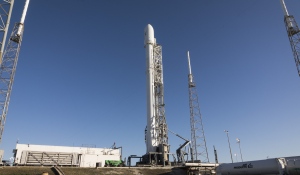

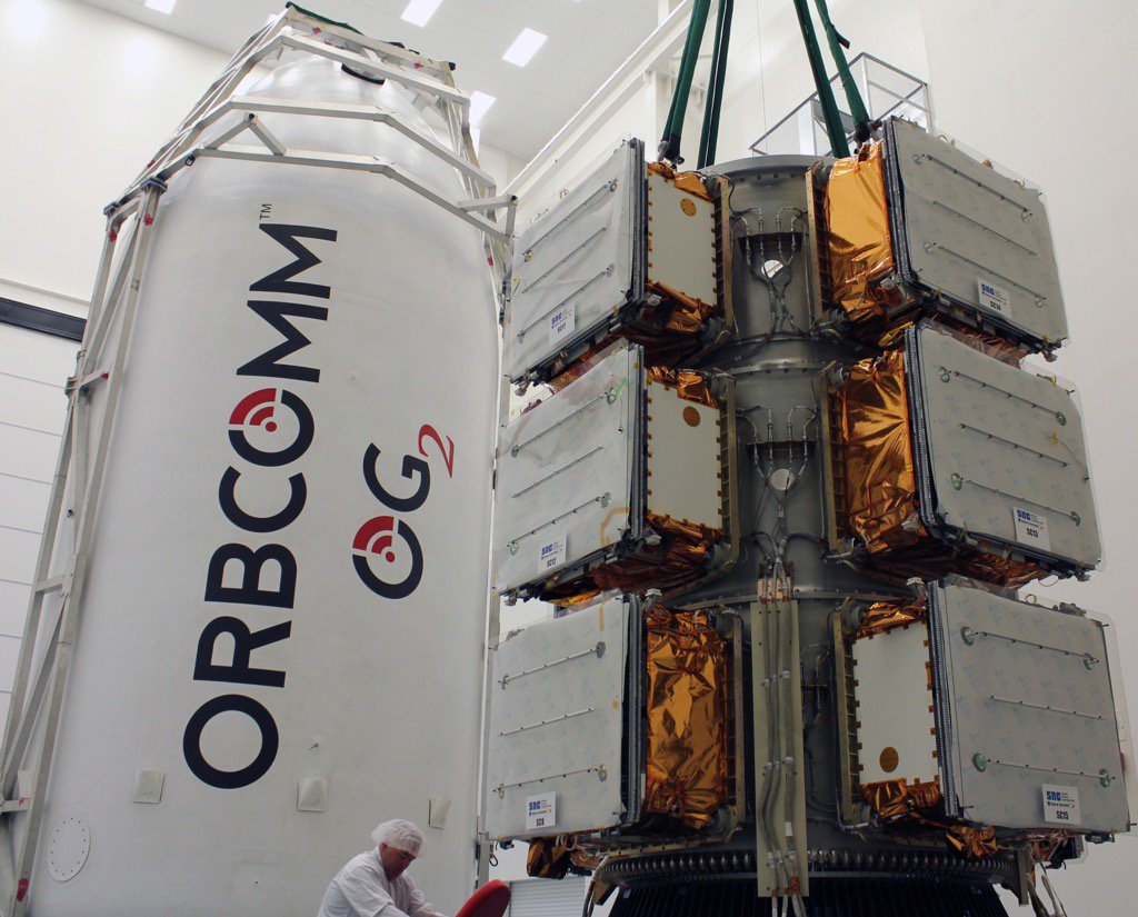

Der Start ist für Dienstag den 22. Dezember 2015 um 02:33 Uhr MEZ geplant. Es gibt nur ein instantanes Startfenster, bei einem Abbruch muss der Start auf Mittwoch morgen verschoben werden. Wie SpaceX-Chef Elon Musk auf Twitter bestätigte, ist der Testcountdown mit kurzem Zünden der Triebwerke gestern erfolgreich gelaufen, was den Weg frei macht für einen Startversuch am Montag (Ortszeit). Nutzlast sind 11 Orbcomm-Satelliten, die in einem niedrigen Erdorbit ausgesetzt werden sollen. Orbcomm bietet sog. Maschine-zu-Maschine-(M2M)-Kommunikationslösungen, die zum Tracking, zur Fernüberwachung und Fernsteuerung stationärer und mobiler Anlagen, wie z.B. Container und Schiffe, dienen.

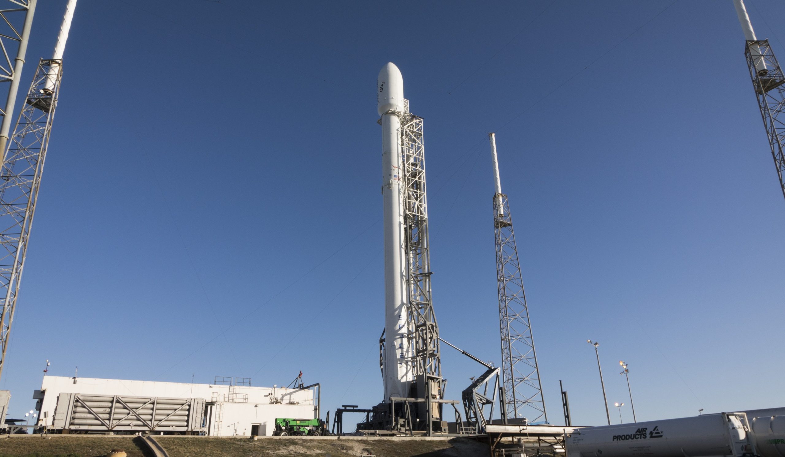

Das Oberstufentankvolumen wurde um 10% gesteigert, der Sauerstoff wird jetzt ca. 23 K kälter sein als am Siedepunkt. Dadurch ergibt sich ein Dichteanstieg von ca. 9%. Auch das Kerosin wird leicht gekühlt, bei einer Temperatur von -6° C steigert sich seine Dichte um ca. 2%. Dadurch steigt das Gewicht der Rakete. Um das zu kompensieren, liefern die Merlin-1D-Triebwerke jetzt 15% mehr Schub, er steigt jeweils auf 756 kN am Boden bzw. 825 kN im Vakuum. Das Oberstufentriebwerk mit größerer Düse liefert einen Schub von 934 kN bei einem spezifischen Impuls von 348 s laut SpaceX.

Diese Performancesteigerungen sollen es erlauben, auch bei GTO-Flügen die erste Stufe zu bergen, entweder nach Landung auf der Seeplattform, offiziell Autonomous Spaceport Droneship (ASDS) genannt, oder einem Aufsetzen auf dem Landeplatz X-1. Letzterer ist der vorher stillgelegte Startplatz 13 (LC-13) der Luftwaffenbasis Cape Canaveral.
Bei diesem Flug soll zum ersten Mal eine Landlandung probiert werden. SpaceX hat dafür die Erlaubnis von der amerikanischen Luftfahrtbehörde (FAA) und der amerikanischen Luftwaffe (USAF) erhalten. Bei vorherigen Flügen war nur eine Landung auf der Plattform ASDS genehmigt, die aber bisher noch nicht gelang, obwohl SpaceX der Landung schon sehr nahe gekommen ist. Für die Landlandung müssen Teile auf Cape Canaveral und des Kennedy Space Centers abgesperrt werden.
