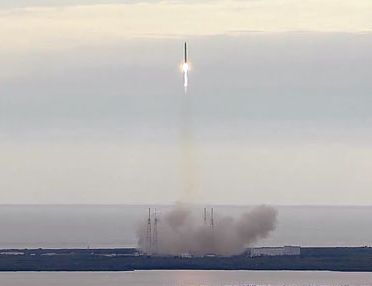

Falcon 9 mit Dragon-CRS 2 an der Spitze beim Start in Cape Canaveral (Bild: NASA-TV)
(Bild: NASA-TV)
Der Start erfolgte vom Komplex 40 in Cape Canaveral gegen 16.10 Uhr MEZ. 10 Minuten später wurde die Nutzlast abgesetzt und befand sich danach in einem Orbit mit einer Flughöhe zwischen 199 und 324 Kilometern bei einer Bahnneigung von 51,6 Grad. Von hier aus sollte innerhalb von 20 Stunden die Internationale Raumstation erreicht werden.
Nach Berichten von SpaceX konnten drei der vier Triebwerksgruppen nicht in den Betriebszustand versetzt werden. Daher hat man das Absprengen der Abdeckungen der Solarzellen verschoben und untersucht das Problem. Derzeit laufen alle Systeme auf Batteriestrom. Innerhalb einer gewissen Zeitspanne reicht die Energie für die normalen Flugoperationen aus. Ohne aktivierte Triebwerksgruppen kann man das Raumschiff aber nicht präzise steuern. Nun will man versuchen, die automatische Aktivierungssequenz zu übergehen und die Baugruppen manuell aktivieren. Gelingt dies bei mindestens einer Triebwerksgruppe, sollen anschließend die Solarzellen ausgefahren werden.
