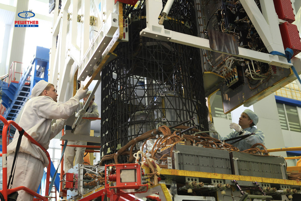

Im Februar 2013 konnten Test des Satelliten in einer Thermal-Vakuum-Kammer erfolgreich abgeschlossen werden. Im Juli 2013 begannen Vibrationstests, um nachzuweisen, dass Express-AM 5 die beim Start ins All auftretenden Belastungen überstehen kann. Am 17. Oktober 2013 wurden letzte Tests elektrischer und elektronischer Systeme des Satelliten vorgenommen, in deren Rahmen sämtliche Subsysteme des Satelliten durchgepürft und die Funktionsfähigkeit einer entfalt- und richtbaren Ku-Band-Antenne demonstriert wurden. Am 18. November 2013 erreichte der Satellit schließlich das in Kasachstan gelegene Kosmodrom Baikonur.
