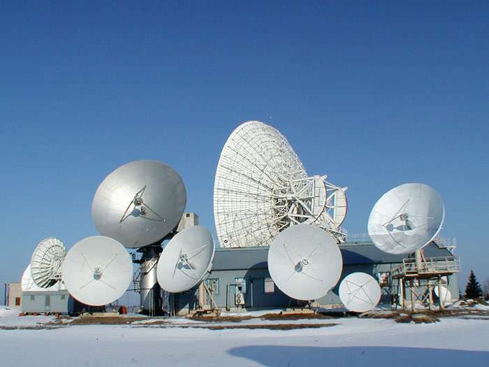

RSCC
RSCC-Bodenstation Dubna
(Bild: RSCC)
