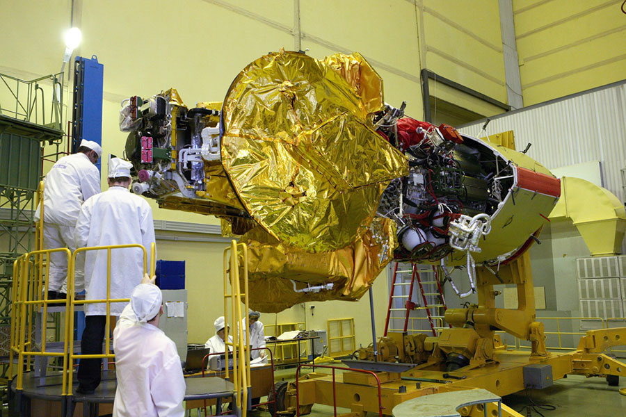

Arbeit an Express-AM 33 beim Hersteller
(Bild: Reschetnjow)

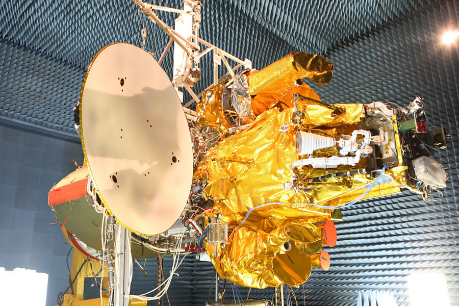

Express-AM 33 in einer Testkammer
(Bild: Reschetnjow)
