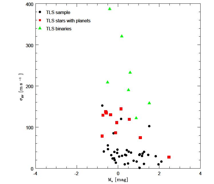

Basis der Analyse der Thüringer Landessternwarte (TLS) sind zwei Langzeitbeobachtungen von Riesensternen. Im Rahmen der Tautenburg Survey wurden 62 Sterngiganten der Spektralklassen K0-K5 untersucht. Die Beobachtungen wurden 2004 am Alfred-Jensch-Teleskop (2-Meter-Spiegel) in Tautenburg begonnen. Dazu kommen 300 Sterne, die von HARPS in La Silla/Chile beobachtet wurden. Diese haben die Spektralklassen G-K.
(Bild: Döllinger et al.)
