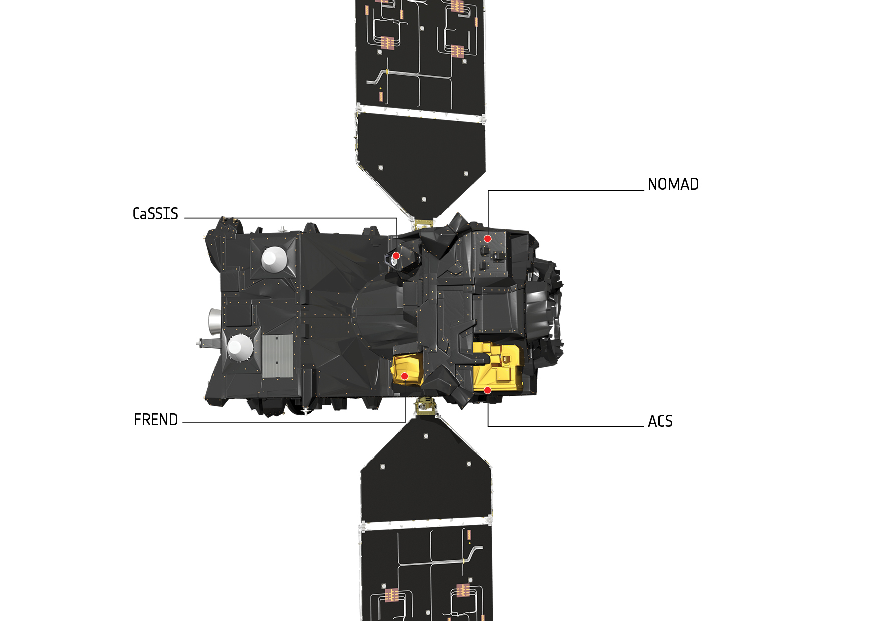

An Bord von ExoMars befinden sich Spektrometer für verschiedene Wellenlängen, mit denen die Spurengase und die Chemie der Atmosphäre untersucht werden sollen. Weiterhin soll mit einem Neutronendetektor Wassereis auf der Marsoberfläche bis zu einer Tiefe von einem Meter ausfindig gemacht werden. Für hochauflösende Stereoaufnahmen ist eine Farbkamera an Bord; hiermit sollen insbesondere die Regionen fotografiert werden, über denen interessante Spurengase gefunden wurden.
